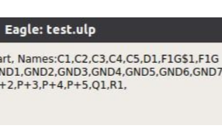

如何在EAGLE CAD中编写一个ULP
在本教程中,您将学习如何在 EAGLE CAD 中编写您的第一个 ULP,以便为您的 CAD 工具添加新功能。

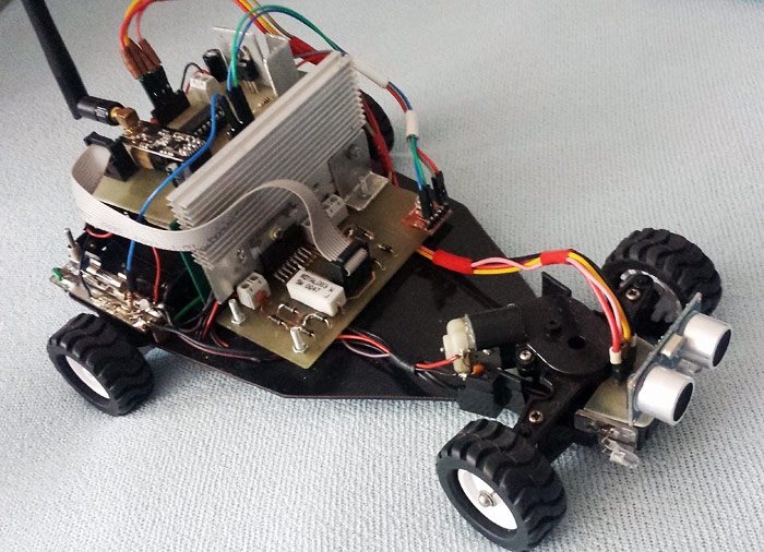

Arduino RF 探索者机器人 —第2部分—组装所有组件
在第1部分中,我们讨论了构建一个探索者机器人的几个重要步骤。我们通过Eagle设计并创建了我们自己的PCB
