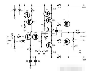

带MOSFET的25W高保真音频放大器电路
这是一款高保真、高品质的25WHiFi音频放大器电路,可提供出色的音频性能。此设计不需要前置放大器电路,因为它可以直接连接到计算机、电话、收音机、电视等输入设备。

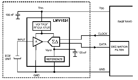

高保真音频功率放大器LMV1024/6的性能特点及应用范围
National半导体公司推出的两种音频放大器LMV1024和LMV1026,能在驻极体电容麦克风(ECM)直接产生高保真度的声音质量。

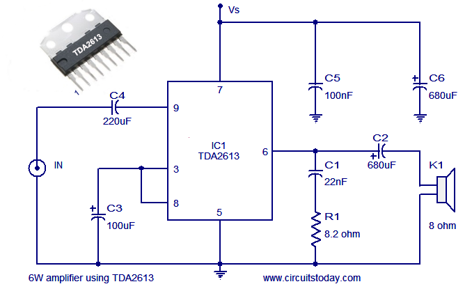

基于TDA2613的6W音频放大器电路
此处显示了使用TDA2613的6 W音频放大器电路。TDA2613 是飞利浦半导体的一款集成式高保真音频放大器 IC。该 IC 具有开关开/关防卡扣、短路保护、热保护功能,采用 9 针单列直插式塑料封装。

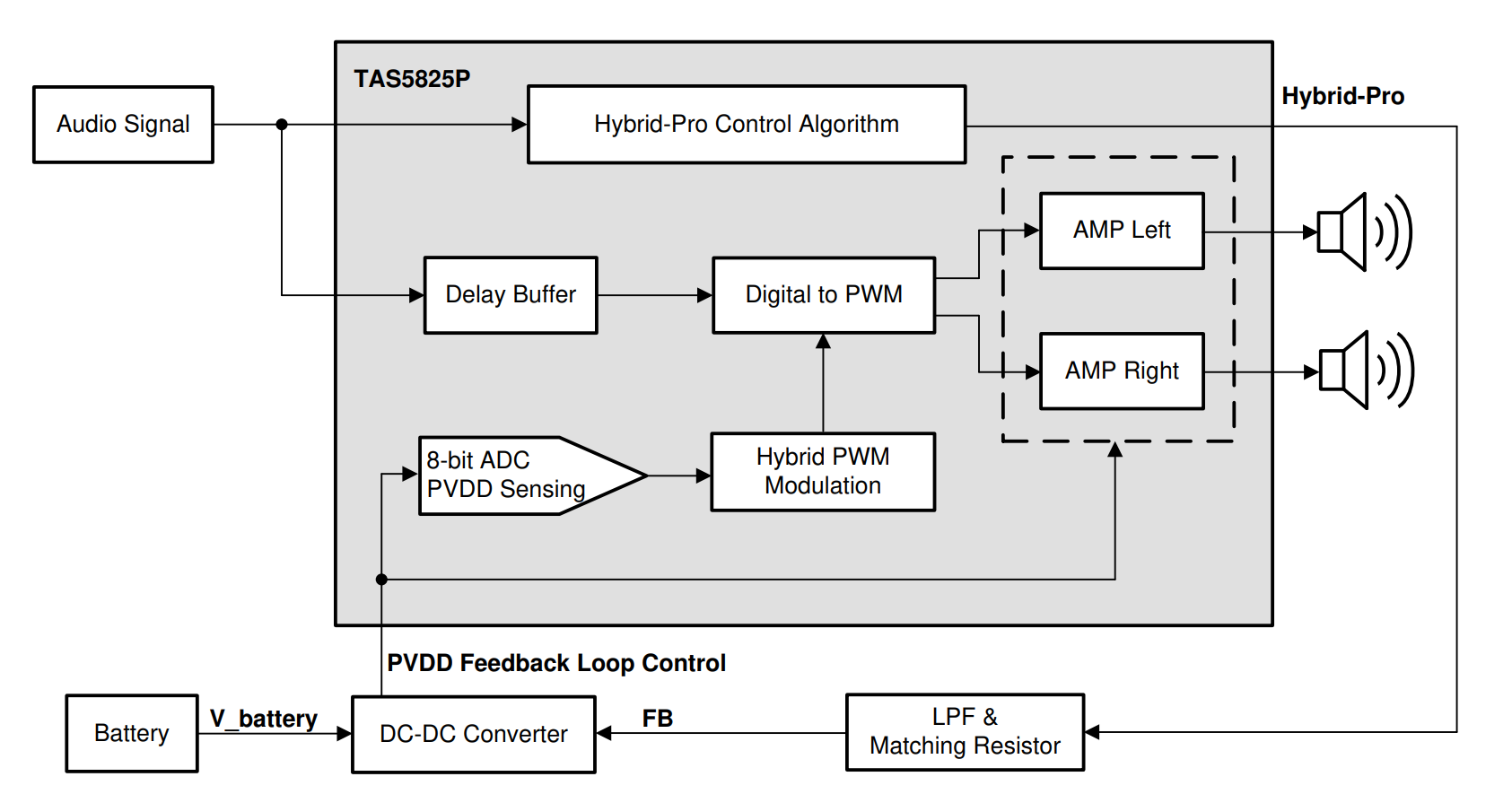

集成音频放大器DSP如何提高音频放大器的效率
您是否曾认为音频放大器中的集成数字信号处理器(DSP)仅用于数字滤波器、均衡或音频混合?现实情况是,现代音频放大器中集成的DSP可以带来更多好处,包括提高放大器音频系统的效率。

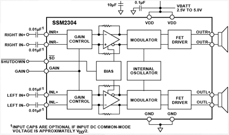

低功耗D类音频放大器SSM2301/04的性能特点及应用
ADI推出的两款D类音频放大器:SSM2301/SSM2304,满足便携式电子设备低功耗、小尺寸以及不断增长的高保真音质的设计需求。

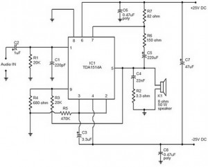

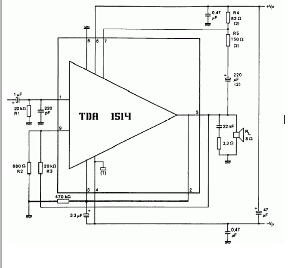

可输出50W音频功率的TDA1514放大器电路
TDA1514是一款高保真音频放大器,可输出50W音频功率。电源电压在10V和30V之间。它可以用作家用放大器
