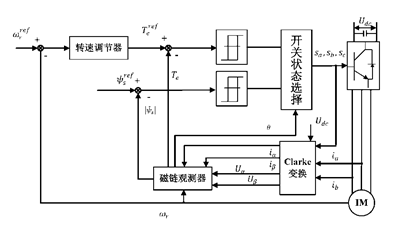

新型三相异步电机直接转矩控制方法
导读:传统的直接转矩控制方法6扇区电压矢量选择会导致磁链控制不对称、转矩脉动大等问题,本期介绍一种把扇区细分为12扇区的新型三相异步电机直接转矩控制方法,仿真结果证明磁链轨迹、转速及转矩脉动明显变小,异步电机三相定子电流波形更加圆滑,更加接近于正弦波形。
