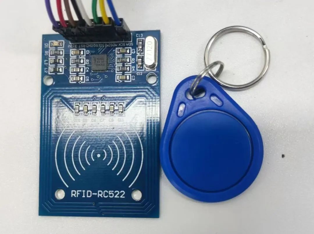

好的,我们来详细解释一下 RC522 RFID模块 的核心原理图设计和PCB布局要点(中文说明)。
核心芯片:MF RC522 (NXP)
一切设计都围绕这颗专用的非接触式读写芯片进行。
原理图 (Schematic) 核心部分
RC522模块的原理图主要包含以下几个关键部分:
  1. MF RC522 主芯片:
    • 这是整个模块的核心,负责产生13.56MHz的射频场,与ISO 14443A标准的卡片(如Mifare Classic 1K)通信(调制、解调、编解码、校验)。
    • 数据手册是设计的圣经,必须参考官方数据手册来连接所有引脚。
  2. 电源电路 (Power Supply):
    • 输入电源 (VCC): 通常设计为兼容3.3V工作电压(绝对最大电压不超过3.6V)。有些模块也支持5V输入,但内部会使用LDO稳压到3.3V给RC522芯片供电。
    • LDO稳压器 (Low-Dropout Regulator): 如果输入电压是5V,需要一个LDO(如AMS1117-3.3)将5V降压到稳定的3.3V。
    • 电源滤波电容: 在VCC引脚附近(特别是靠近芯片处)放置 去耦电容 (Decoupling Capacitors) 至关重要。典型配置包括:
      • 一个 100nF (0.1uF) 的陶瓷电容(滤除高频噪声),尽量靠近芯片的VDD/VCCAVDD/AVCC引脚。
      • 一个 10uF4.7uF 的电解电容或钽电容(滤除低频纹波),放置在模块电源入口附近。
    • 模拟/数字电源分隔 (Optional but Recommended): 更精细的设计会将芯片的数字电源(DVDD, DVSS)和模拟电源(AVDD, AVSS, TVDD, TVSS)在电源入口处通过磁珠(0Ω电阻也可)分开滤波,减少相互干扰。
  3. 时钟电路 (Clock Circuit):
    • 外部晶振 (Crystal Oscillator): RC522需要一颗 27.12MHz 的石英晶体振荡器(精度通常是±20ppm或更高)。这是产生13.56MHz载波的基础。
    • 负载电容 (Load Capacitors): 晶振两端需要连接两个匹配的负载电容(C_load,典型值为 12pF, 15pF18pF)。电容值需根据晶振规格书和PCB寄生电容精确选择。一般从15pF开始调试。
    • 布局要求: 晶振及其负载电容必须极其靠近芯片的XINXOUT引脚,走线尽量短且对称,下方禁止走线(最好铺地屏蔽)。
  4. 复位电路 (Reset Circuit):
    • 需要一个简单的 RC复位电路 或直接由主控器控制。
    • RC复位 (常见): 一个电阻(如10kΩ)上拉到VDD(3.3V),一个电容(如100nF)下拉到GND,连接到芯片的RSTPD引脚。上电时电容充电产生延迟,使RSTPD保持一段时间低电平复位芯片。也可以加手动复位按钮。
    • 主控控制: RSTPD引脚直接连接到主控器(如MCU)的一个GPIO,由软件控制复位。
  5. 天线匹配电路 (Antenna Matching Network):
    • 这是 最关键也最复杂 的部分,直接影响通信距离和性能。连接在芯片的TX1/TX2 (差分射频输出) 和 RX (接收输入) 引脚与天线线圈之间。
    • 发射端匹配 (TX Matching):
      • EMC 滤波 (L0/C0): 主要用于滤除谐波,满足EMC标准。通常是一个小电感 (L0, e.g. 390nH) 和一个电容 (C0, e.g. 27pF) 组成的 LC低通滤波器
      • 差分阻抗匹配 (L1/L2/C1/C2/CV1): 目的是将芯片的差分输出阻抗(通常设计为匹配50Ω或其他值)匹配到天线线圈的阻抗(通常是电感性的)。
      • 典型元件:两个对称的电感 (L1, L2, e.g. 680nH) 连接到TX1/TX2,一个中心电容 (CV1, e.g. 可调电容几pF到几十pF 或 固定值如22pF) 连接在两个电感之间并接地,两个对称的电容 (C1, C2, e.g. 33pF) 分别接在电感与天线之间并接地。组成 L型或Π型匹配网络
      • 关键点: L1, L2, C1, C2, CV1的值需要根据 具体的PCB天线设计参数(电感量Lant) 精确计算和调试(常用Smith圆图工具),以达到最佳的功率传输效率和谐振在13.56MHz。
    • 接收端匹配 (RX Matching):
      • 通常在天线线圈中心抽头(如果有)与芯片RX引脚之间连接一个 RC低通滤波器 (R, C),用于接收信号耦合和直流偏置。
      • 典型元件:一个电阻 (R, e.g. 几kΩ) 和一个电容 (C, e.g. 几十pF) 串联接地。RX引脚也可能需要一个小电容(e.g. 1pF)直接接地。
    • 天线线圈 (Antenna Coil): 一个多匝(通常4-6匝)的矩形或方形PCB走线线圈。其电感量(Lant) 是匹配计算的基础(通常在1uH - 3uH范围)。
  6. 通信接口电路 (Communication Interface):
    • RC522支持多种接口:SPI, I2C, UART (Serial)。模块通常只选择一种(SPI最常见)或通过跳线选择。
    • SPI接口 (最常见):
      • 引脚:SDA (MOSI), SCK (SCLK), MISO (MISO), NSS/CS (Chip Select), IRQ (Interrupt, 可选), GND (地)。这些引脚引出到模块的排针或连接器。
      • 上拉电阻: NSS/CSIRQ引脚通常需要 外部上拉电阻(如10kΩ)VCC(3.3V),以确保空闲时为高电平。
    • I2C接口:
      • 引脚:SDA, SCL, GND。需要外部上拉电阻(如4.7kΩ)到VCC
      • 注意:I0, I1引脚需要设置电平来选择I2C地址。
    • UART接口:
      • 引脚:TX (模块输出), RX (模块输入), GND。注意电平是TTL 3.3V。
    • 模式选择: 通过I0, I1引脚的电平组合(需下拉或上拉电阻配置)来选择通信接口类型和(I2C时)地址。
  7. 状态指示(可选):
    • 一个LED串联限流电阻(如1kΩ)连接到芯片某个GPIO(如MFIN/MFOUT)或主控器,用于指示寻卡、通信状态或电源。
PCB布局 (PCB Layout) 关键要点
  1. 天线区域 (天线线圈 + 匹配电路):
    • 最高优先级区域! 必须严格对称TX1/TX2到匹配元件再到天线线圈两边的走线长度、宽度、形状应尽量一致。
    • 天线线圈:
      • 形状尺寸: 设计为矩形或方形,尺寸决定电感量和有效区域。
      • 线宽/间距: 线宽通常 1.0mm - 1.5mm,间距 0.5mm - 1.0mm。宽线降低电阻损耗(提高Q值),窄间距增加电感量但也增加电容损耗(降低Q值)。需权衡。
      • 层叠: 优先放在顶层(Top Layer)。如果必须使用内层或底层,尽量避免在走线正上方/下方铺铜(尤其是天线区域内),需挖空(Antenna Keepout),否则会严重降低Q值(涡流损耗)。
      • 转角: 使用 45度角圆角 代替直角,减少高频集肤效应损耗。
      • 中心区域: 天线线圈 中心区域禁止铺地(GND)!同样是为了避免涡流损耗。通常挖空或仅允许非常细的网格。
    • 匹配元件布局:
      • 极其靠近芯片射频引脚 (TX1, TX2, RX)。走线越短越好。
      • 匹配电路元件(L0, C0, L1, L2, C1, C2, CV1, R, C)必须紧凑对称地围绕射频引脚和天线入口点布置。
      • 优先使用高品质、高频特性好的元件(如NPO/C0G材质的陶瓷电容,高频绕线电感或叠层电感)。
    • 接地 (GND):
      • 在天线匹配区域周围提供良好、低阻抗的单点接地(Star Ground)。大量使用过孔(Via)将顶层地连接到内部地平面。
      • 匹配电容的接地端必须通过短而粗的走线或直接用过孔连接到地平面。
  2. 晶振布局:
    • 晶振和其负载电容必须极其靠近芯片的XINXOUT引脚。
    • 走线短、对称、直
    • 晶振下方禁止任何走线(尤其是高速线),最好在晶振下方铺地铜并打过孔屏蔽。
    • 避免将晶振靠近天线或电源等干扰源。
  3. 电源去耦:
    • 100nF陶瓷电容必须直接跨接在芯片电源引脚(VDD, AVDD等)和最近的地引脚之间(通常放在芯片底部),走线最短。
    • 10uF/4.7uF 储能电容靠近电源输入端口放置。
  4. 地平面 (Ground Plane):
    • 完整、连续的接地层是整个高频稳定工作的基础。优先使用至少一层完整地层
    • 大量使用过孔连接不同层的地线,保持地电位一致。
    • 特别注意数字地和模拟地的处理。虽然RC522内部已做分离,但外部建议:
      • 在芯片下方或靠近芯片处,将AVSS/TVSS(模拟地)和DVSS(数字地)通过单点(0Ω电阻或磁珠)连接到主地平面。
      • 确保模拟匹配电路部分有干净、低噪声的模拟地参考。
  5. 通信接口线:
    • SPI或I2C线尽量短直。如果较长,注意不要平行靠近天线或晶振等高辐射源。
    • NSS/CSIRQ上拉电阻靠近RC522或接口连接器放置。
  6. 整体布局:
    • 分区: 清晰划分:天线区(含匹配)、晶振区、主芯片及去耦区、接口区、电源区(如果有LDO)。
    • 走线: 尽量减少过孔,避免直角走线(用45度或弧线)。电源线和地线尽可能宽。
总结与建议
  • 数据手册是根本: NXP的MF RC522数据手册是设计的绝对依据,务必仔细阅读“应用信息”和“参考设计”章节。
  • 天线匹配是难点: 匹配网络参数(L, C值)没有通用最优值,必须根据你设计的具体PCB天线电感量以及实际的PCB寄生参数进行仿真(如ADS, Ansys HFSS等)和实际调试(需要网络分析仪调天线谐振点和阻抗匹配)。参考设计值是一个起点。
  • 参考成熟设计: 网上有许多开源和商用的RC522模块原理图与PCB文件(如EasyEDA, KiCad库,GitHub项目)。仔细研究和借鉴这些经过验证的设计是快速成功的好方法。
  • 测试迭代: 天线性能对布局极其敏感。打样后务必测试通信距离和稳定性,可能需要微调匹配电容(特别是CV1)的值。
  • 模块化: 除非有特殊需求,对于大多数应用,购买现成的、调试好的RC522模块比自己从头设计PCB天线和匹配电路更经济、更可靠(天线调试门槛较高)。
希望这份详细的原理图和PCB设计要点(中文)能帮助你理解或设计RC522模块的核心硬件部分!
