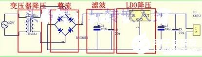

220v交流电转化成12v直流电的方法
交流220V通过变压变为交流12V,再通过整流桥转化为脉动直流,经过电解电容C1滤波后,接入LDO降压芯片。
2020-01-16 10:53:00
