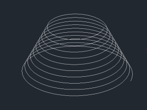

CAD如何绘制螺旋线
在机械设计、建筑建模和工业制图中,螺旋线是一种常见且实用的几何元素,广泛应用于弹簧、螺纹、螺旋楼梯等结构的绘制。掌握CAD软件中螺旋线的绘制方法,能够显著提高设计效率和建模精度。本文将详细介绍创建
