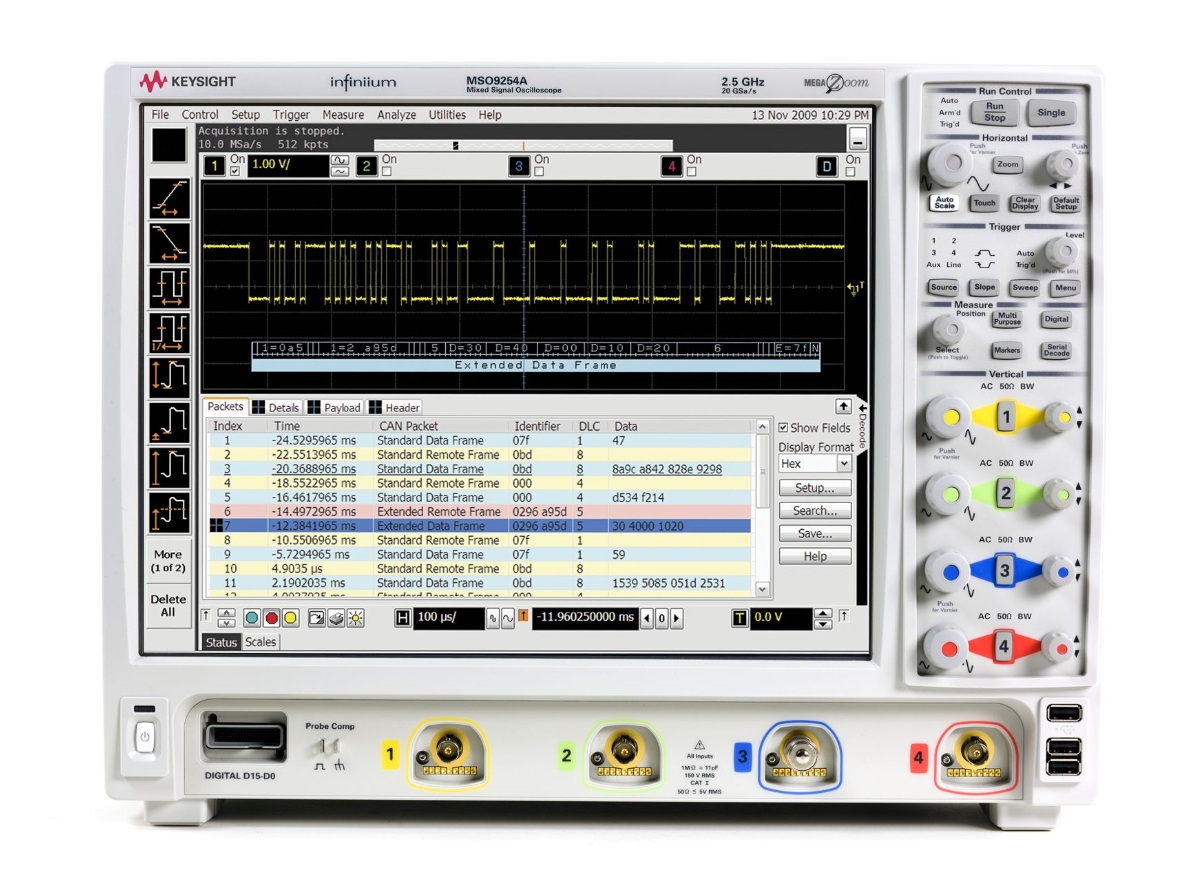

维修安捷伦示波器MSO9254A开机响应案例
近日某院校送修一台安捷伦示波器MSO9254A,客户反馈上开机响应,对仪器进行初步检测,确定与客户描述故障一致。本期将为大家分享本维修案例。
