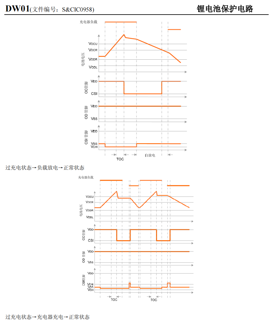

保护逻辑简述:
  • 过充保护 (OVP): 当DW01检测到VBAT(Pin1)电压高于设定的OVP阈值(通常4.25V-4.35V)并持续一定时间(消隐时间),其CO引脚动作(输出无效电平),关闭Q1,停止充电。
  • 过放保护 (UVP): 当DW01检测到VBAT电压低于设定的UVP阈值(通常2.3V-3.0V)并持续一定时间,其DO引脚动作(输出低电平),关闭Q2,停止放电。
  • 放电过流保护 (Discharge OCP) / 短路保护 (SCP): 当放电(或短路)导致流过R1的电流足够大,使得CS引脚电压升高超过放电过流阈值(例如50mV-200mV)并持续极短时间(us级),DO引脚立即动作(输出低电平),关闭Q2,停止放电。短路保护阈值通常更高,响应更快。
  • 充电过流保护 (Charge OCP): 当充电电流过大导致流过R1的电流反向过大(具体极性看Datasheet),使得CS引脚电压降低超过充电过流阈值,CO引脚动作,关闭Q1,停止充电。(注意:很多简单方案可能省略或放宽充电过流保护)。
  • 保护恢复: 过充保护(OVP)在断开充电器且电池电压下降到OVP释放阈值(低于OVP阈值一定值)后恢复;过放保护(UVP)在连接充电器后恢复;过流保护(OCP/SCP)通常在故障移除后(如断开负载或短路点)自动或延迟一段时间后恢复(取决于IC设计)。

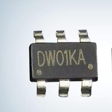

DW01KA是一个锂电池保护IC
概述DW01KA 是一个锂电池保护电路,为避免锂电池因过充电、过放电、电流过大导致电池寿命缩短或电池被损坏而设计的。它具有高精确度的电压检测与时间延迟电路。特点 工作电流低 过充检测 4.3V
