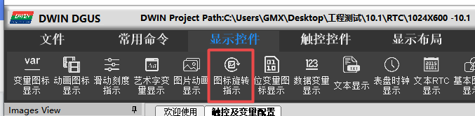

DGUS组态软件图标旋转显示如何使用
图标旋转指示功能是一个数据变量的变化范围线性对应角度数据,然后一个 ICON 图标按照对应的角度数据旋 转后显示出来。多用于指针仪表板显示。背景滤除强度可以设置。  在 DGUS 开发软件
2022-01-16 14:55:32
