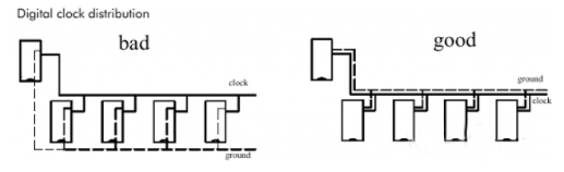

    • 数字区域: 高速数字器件(CPU、FPGA、高速存储器、接口芯片)集中放置,关注时钟、总线布局。

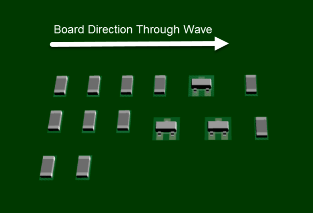

  • 方向一致性:
    • 同类型器件(如所有电阻、所有电容)尽量保持相同的安装方向(如丝印标识都朝左或都朝上)。
    • 对于有极性的器件(电解电容、二极管、LED、IC),统一极性方向(如所有电容的正极都朝同一侧)不仅美观,更减少装配错误。

4. 走线规则 (影响整体视觉效果)
  • 走线角度: 优先使用45度角走线! 避免90度直角(在高频下会产生EMI问题,视觉上也生硬)。弧线更佳(尤其RF),但45度是美观和实用的平衡点。
  • 走线宽度一致: 同一网络的走线宽度尽量保持一致(特殊要求如电源线、差分线除外)。避免突然变宽变窄。
  • 避免拥挤: 走线间距均匀,避免在局部区域过于密集。利用好板层。
  • “横平竖直”原则: 在顶层尽量横向走线,底层尽量纵向走线(或反之),减少同层走线交叉,视觉更整洁。但这不应牺牲短路路径。

  • 可制造性次之: 布局必须易于生产(SMT贴片、波峰焊、手工焊、测试、返修)。过小的间距、不合理的器件方向会导致良率下降。
