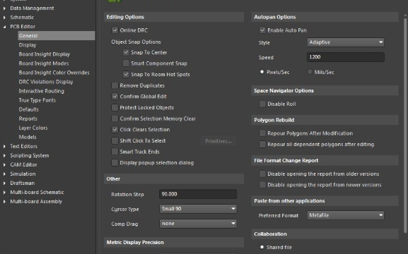

ad中怎么让pcb和原理图交互
分享:
在Altium Designer中,实现PCB与原理图交互(交叉选择和交叉探测)的操作步骤如下:
1. 启用交叉选择模式(Cross Select Mode)
  • 作用:在原理图选中对象时,PCB中对应对象自动高亮(反之亦然)。
  • 操作
    • 原理图编辑器:点击顶部工具栏的 交叉选择图标(或通过菜单 工具 » 交叉选择模式)。
    • PCB编辑器:同样点击工具栏的交叉选择图标(或 工具 » 交叉选择模式)。
  • 效果
    • 在原理图选择一个元件 → PCB中该元件高亮选中。
    • 在PCB选择一个网络 → 原理图中该网络的所有连线高亮。
2. 交叉探测(Cross Probe)
  • 作用:快速定位对象(从原理图跳转到PCB/反之),支持元件、网络、引脚等。
  • 操作
    • 从原理图到PCB
    • 按住 Ctrl 键 + 左键单击原理图中的元件/网络 → PCB自动聚焦并高亮对应对象。
    • 从PCB到原理图
    • 按住 Ctrl 键 + 左键单击PCB中的元件/网络 → 原理图自动聚焦并高亮对应对象。
  • 快捷键:可通过 Preferences » System » Navigation 自定义快捷键。
3. 导航面板(Navigator Panel)
  • 作用:在面板中交互选择对象。
  • 操作
    • 打开原理图,进入 设计 » 浏览文档(或 Ctrl+H)→ 在 Navigator 面板中选择元件/网络 → PCB中对应对象被选中。
    • 在PCB中,使用 PCB面板(右下角 PCB » PCB)→ 选择 ComponentsNets → 原理图对应对象高亮。
4. 同步更新设计变更
  • 确保原理图与PCB一致:
    • 从原理图更新到PCB:设计 » 更新PCB文档Design » Update PCB Document)。
    • 从PCB反馈到原理图:设计 » 从PCB导入变更Design » Import Changes From PCB)。
5. 解决交互失效问题
  • 检查项
    1. 原理图与PCB是否属于同一项目(.PrjPcb)。
    2. 是否已编译项目:项目管理 » 编译PCB项目Project » Compile PCB Project)。
    3. 是否启用了交叉选择模式(两端工具栏图标需为高亮状态)。
    4. 对象是否被正确匹配(如元件位号一致)。
配置建议
  • 调整高亮颜色
    Preferences » PCB Editor » Board Insight Color Overrides → 设置交互高亮颜色。
  • 缩放行为
    Preferences » System » Navigation → 勾选 Zoom On Cross Probe 自动聚焦目标。
通过以上步骤,即可高效实现原理图与PCB的双向交互,提升设计效率!
