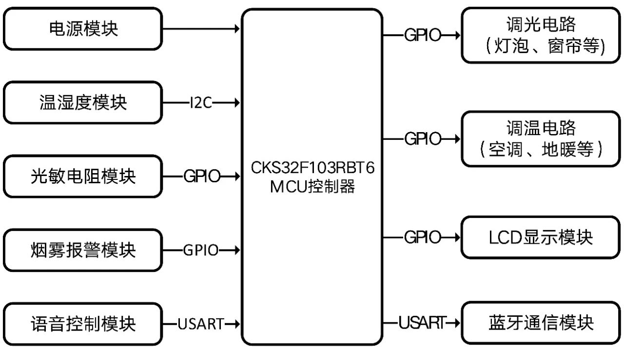

中科芯CKS32F103RBT6在智能家居系统中的应用
