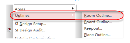

altium更新pcb时取消room
分享:
在Altium Designer中,更新PCB时取消Room(房间)的自动生成,可通过以下步骤操作:
方法1:原理图传递更新时取消Room
  1. 原理图界面:完成修改后,点击菜单栏的 设计(Design)Update PCB Document...(更新PCB文档)
  2. 工程变更命令窗口
    • 找到 Add Rooms(添加Room)选项
    • 取消勾选 该项(避免自动添加Room)
    • 点击 执行变更(Execute Changes) 完成更新
方法2:PCB界面中禁用Room规则
  1. PCB界面:按快捷键 L 进入板层设置
  2. View Options选项卡
    • 找到 Rooms 选项
    • 取消勾选 显示房间(Show Rooms)(隐藏Room显示)
  3. 彻底删除Room
    • 按快捷键 DR 打开 设计规则(Design Rules)
    • Placement 分组下找到 Room Definition(房间定义)
    • 右键点击 该规则 → 选择 Delete Rule...(删除规则)
    • (或直接禁用该规则)
方法3:完全禁止Room功能
  1. 菜单栏 工具(Tools)优先选项(Preferences)
  2. 左侧导航:
    • SystemDesign InsightCompile
    • 取消勾选 生成房间(Generate Rooms)
⚠️ 注意:删除Room后,基于Room的布局规则将失效,建议检查相关布局约束。
额外技巧:手动删除现有Room
  • 在PCB界面单击Room边框 → 按 Delete
  • 或使用筛选器:
    1. 按快捷键 Shift + F
    2. 单击Room → 选择 ROOM 类别
    3. Ctrl + A 全选 → Delete
通过上述任一操作,即可避免Room在PCB更新时自动生成或清除现有Room。
