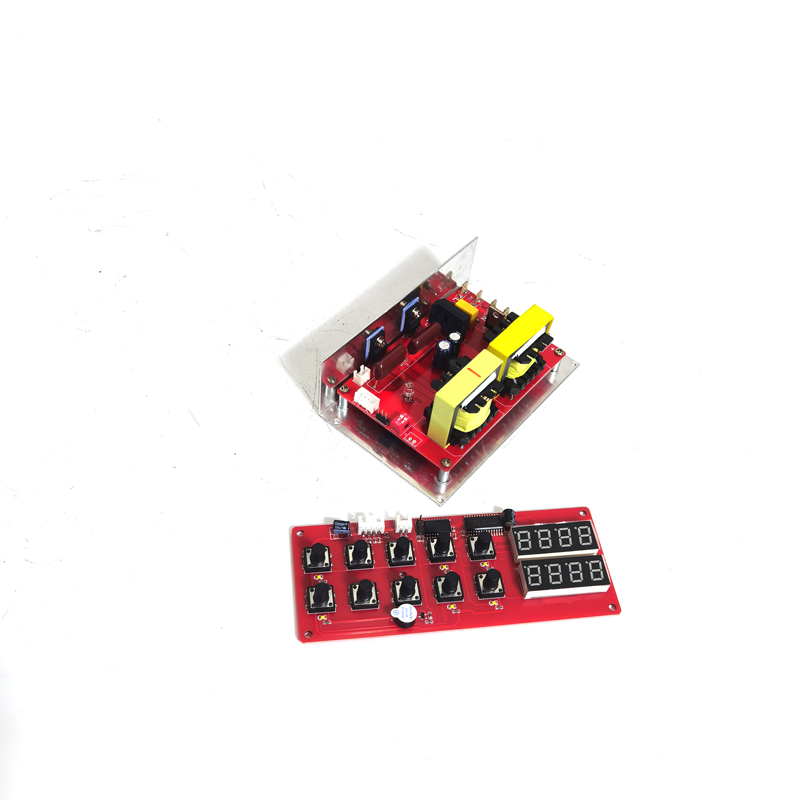

超声波PCB线路电源控制板设计
超声波PCB线路电源控制板采用国内外先进的清洗技术,具有体积小、重量轻,造价成本低,方便运输等特点;输出功率大,清洗力度强,多种清洗模式。超声波PCB线路电源控制板结构设计简单合理、具有过流、过压、过热保护功能,性能稳定性非常好。
