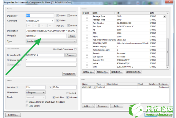

在 Altium Designer (AD) 中将原理图导入 PCB 时出现“网络不匹配”的错误通常是由原理图与 PCB 之间的设计同步信息不一致导致的。这个问题有几个常见原因和解决方法:
核心排查思路: 找出差异的来源并进行修正,使原理图和 PCB 的信息重新匹配。
常见原因及解决方法:
  1. 设计未正确编译或更新:
    • 原理图未编译: 在导入更改之前,必须确保原理图已被正确编译(Project -> Compile PCB Project)。编译会检查电气规则并生成内部网络表。
    • 未使用“设计 -> 更新 PCB 文档”: 不要尝试直接导入网络表文件(.Net)或使用其他命令。标准的同步流程是: 在原理图编辑器中打开你的原理图文件,然后使用菜单 设计 -> 更新PCB文档 (Design -> Update PCB Document)。这会启动“工程更改顺序”(ECO)对话框。
    • 使用了过时的网络表导入方式: 尽量避免使用 设计 -> 导入修改设计 -> 从文件导入网络表 等旧方法。坚持使用 设计 -> 更新PCB文档
  2. 元件标识符不匹配:
    • Unique ID 冲突/丢失: 这是最常见的原因。AD 使用内部的 Unique ID(唯一标识符)来精确匹配原理图元件和 PCB 封装。
      • 原因: 手动复制粘贴元件、从其他设计导入元件、重置了原理图或 PCB 的标识符、不同版本软件迁移等操作都可能导致两边 ID 不一致。
      • 解决方法:
        1. 在 ECO 对话框中尝试“匹配元器件”: 当运行 设计 -> 更新PCB文档 后,弹出的 ECO 对话框通常会检测到 ID 不匹配。仔细查看对话框中的“匹配元器件”列。 有时 AD 可以自动建议匹配(右边有绿色箭头),选中建议的匹配项,然后点击对话框下方的 接受更改(创建ECO)
        2. 重置原理图标识符: 在原理图编辑器中,选择 工具 -> 转换 -> 重置原理图元件唯一标识符 (Tools -> Convert -> Reset Schematic Component Unique IDs)。这会为原理图中的所有元件生成新的 Unique ID。操作前务必备份项目!
        3. 重置 PCB 标识符: 在 PCB 编辑器中,选择 工具 -> 转换 -> 重置 PCB 元件唯一标识符 (Tools -> Convert -> Reset PCB Component Unique IDs)。这会为 PCB 上的所有元件生成新的 Unique ID。操作前务必备份项目!(通常先重置原理图的 ID,然后更新 PCB 即可;如果问题顽固,可能需要重置 PCB ID 再尝试匹配)。
        4. 手动注释: 在 ECO 对话框中,如果没有自动匹配,可以手动选择原理图元件和 PCB 封装进行关联(比较繁琐,元件多时不推荐)。
    • Designator (位号) 改变: 如果在原理图中修改了元件的位号(如 R1 改成 R2),但没有正确同步到 PCB,或者 PCB 上手动修改了位号,也会导致匹配问题。确保位号在原理图和 PCB 中是统一的。通常在原理图中修改位号后,通过 设计 -> 更新PCB文档 即可同步过去。
  3. 封装不匹配或缺失:
    • 原理图元件未指定封装: 检查原理图元件属性,确保 Footprint 字段正确填写了封装名称(如 0805CSOP-8)。
    • 封装名称不匹配: 原理图元件指定的封装名称必须与集成库(.IntLib)或 PCB 库(.PcbLib)中封装的实际名称完全一致(区分大小写)。仔细核对。
    • 封装库未加载或路径错误: AD 必须能够找到原理图指定的封装。
      • 检查 Project -> Project Options -> Options 下的 Search Paths 是否正确指向了包含所需封装库的目录。
      • 确保所需的 PCB 库(.PcbLib)或集成库(.IntLib)已通过 设计 -> 添加/移除库 (Design -> Add/Remove Library) 添加到当前项目中。
    • PCB 上存在原理图中没有的元件: 确保 PCB 上的所有元件在原理图中都有对应。删除 PCB 上孤立的元件。
  4. 原理图或 PCB 存在错误:
    • 编译错误: 原理图编译失败(Messages 面板中有错误)会导致无法生成正确的网络表。必须先解决所有原理图编译错误(如未连接的引脚、重复的位号等)。
    • PCB 错误: PCB 中的严重错误也可能影响导入。尝试解决现有 PCB 错误。
  5. 多通道设计问题:
    • 未正确使用 Rooms 或标注: 在多通道设计中,确保通道标注(Repeat 关键字)使用正确,并且 设计 -> Update PCB Document 后生成的 Rooms 和网络是正确的。
  6. 库问题:
    • 库损坏或不兼容: 尝试使用库中另一个简单元件或创建一个新的测试元件/封装来排除特定库损坏的问题。
    • 集成库编译问题: 如果使用自己的集成库,确保 .SchLib.PcbLib 编译链接正确无误。
标准排查和解决流程:
  1. 备份项目! 在对 ID 进行重置操作前尤其重要。
  2. 编译原理图: Project -> Compile PCB Project。检查 Messages 面板,修复所有错误和警告(特别是电气错误)。
  3. 运行标准更新命令: 在原理图编辑器中,执行 设计 -> 更新PCB文档 (Design -> Update PCB Document)。
  4. 仔细分析 ECO 对话框:
    • 查看 Action 列,明确 AD 想做什么操作(添加元件、添加网络、删除网络、更改元件等)。
    • 重点检查 匹配元器件 列:
      • 如果右边列出了绿色箭头指向的匹配建议,勾选这些建议项。
      • 如果没有自动匹配(显示 > 符号),尝试点击 匹配元器件 列下的 ... 按钮手动选择匹配。
  5. 执行 ECO: 点击 生效更改 (Validate Changes) 检查是否有错误(输出窗口查看)。如果验证通过,再点击 执行更改 (Execute Changes) 应用变更。
  6. 检查错误: 如果 ECO 执行后有错误(通常在 Messages 面板),根据错误信息针对性解决(通常是找不到封装或 Unique ID 问题)。
  7. 处理 Unique ID:
    • 如果在 ECO 中无法匹配,尝试在原理图中 工具 -> 转换 -> 重置原理图元件唯一标识符
    • 再次运行 设计 -> 更新PCB文档
    • 如果问题依然存在(通常在 ECO 中看到大量元件被标记为删除和重新添加),可以在 PCB 中谨慎尝试 工具 -> 转换 -> 重置PCB元件唯一标识符,然后再次更新。此操作风险较高,务必先备份!
  8. 检查封装: 仔细核对原理图元件的 Footprint 属性是否填写正确且与库中的封装名称精确匹配。确保库已加载且路径正确。
  9. 检查位号一致性: 确保原理图和 PCB 上对应元件的位号(Designator)相同。
总结关键点:
  • 永远使用 设计 -> 更新PCB文档 来进行同步。
  • Unique ID 不匹配是最主要的罪魁祸首。学会在 ECO 中检查和操作匹配,必要时重置 ID(优先重置原理图)。
  • 仔细检查原理图编译错误和封装指定是否正确。
  • 务必仔细阅读 ECO 对话框和 Messages 面板中的信息,它们是诊断问题的关键线索。
通过系统地检查以上方面,通常可以解决原理图导入 PCB 时网络不匹配的问题。如果问题复杂,考虑复制出有问题的部分到一个新项目中进行测试排查。
