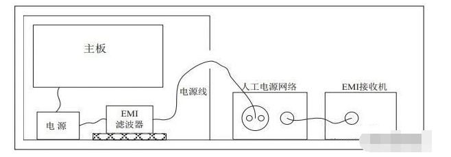

安装效果验证
安装后建议用EMI接收机或频谱仪测试电源端传导发射(CE),对比安装前后30MHz~1GHz频段的干扰衰减(典型有效安装应带来15dB以上抑制)。
