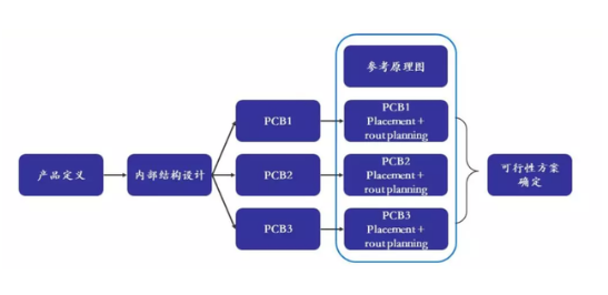

二、 设计核心流程与要点 (实战阶段)
  1. 原理图设计 & 元器件选型:
    • 系统设计: 根据手机规格书(System Spec)确定整体方案和各模块选型。
    • 绘制原理图:
      • 使用EDA工具绘制清晰的原理图,模块化设计。
      • 精确标注元件参数、封装、位号。
      • 特别注意电源树设计(多电压域、上电时序)、复位电路、时钟分配网络。
      • 射频部分需仔细设计匹配网络、滤波电路。
      • 充分考虑ESD防护、浪涌防护电路。
    • BOM核对: 确保元器件封装、参数、可用性。
  2. 前期规划 & 约束设定:

  3. PCB布局 (Placement): (这是成败关键!)
    • 结构导入: 导入准确的ID/MD提供的DXF或STEP文件,确定板框、禁布区、限高区、螺丝孔、连接器/按键/摄像头/天线弹片等关键器件的位置。
    • 模块化布局:
      • RF模块: 集中放置,远离数字噪声源(CPU, DDR, PMIC开关电源)。天线馈点位置严格按结构要求。RF屏蔽罩位置预留。
      • 高速数字模块 (AP, DDR, eMMC/UFS, MIPI收发器): 尽可能靠近放置,缩短高速互连距离。DDR颗粒围绕控制器摆放(Fly-by拓扑)。考虑散热。
      • 电源模块 (PMIC, Buck/Boost, LDO): 靠近其供电的负载。输入/输出电容紧邻电源芯片引脚。功率电感/变压器远离敏感模拟/RF电路。注意散热铜皮和过孔。
      • 时钟电路 (晶振, PLL, Clock Buffer): 远离噪声源(开关电源、高速数字线),时钟信号线尽量短,下方完整铺地,必要时加屏蔽罩。
      • 连接器/接口 (USB, SIM, 耳机孔, 按键, 摄像头座子): 严格按结构位置放置。ESD防护器件靠近连接器入口放置。
      • 传感器/MEMS: 考虑其对噪声和机械应力的敏感性。
    • 全局优化:
      • 电源流向: 确保电源输入到各模块的路径短而宽,避免瓶颈。
      • 信号流向: 关键互连路径清晰、直接,避免绕远或交叉。
      • 散热考虑: 发热大户(AP, PMIC, PA)预留足够的散热铜皮和散热过孔,必要时规划散热路径(导热硅脂/石墨烯通往外壳)。
      • 可维护性: 测试点合理放置(重要电源、地、关键信号)。
      • DFM/DFT: 考虑贴片机精度、钢网开口、返修空间、ICT测试点可达性。
