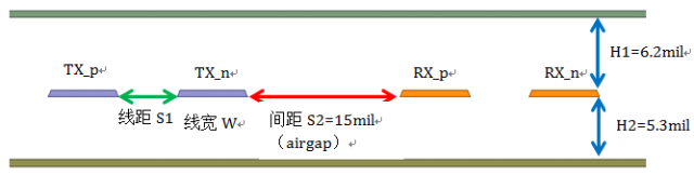

TXRX分层该如何出线?
有同学已经知道要TXRX分层出线以减小串扰。TXRX分层的字面意思,就是TXRX不同层。但是,是否只要不同层,你就真的达到了TXRX分层的意义呢?
2022-04-11 15:03:58
为什么要TX RX分层?
我们所说的TXRX分层,主要为了解决BGA区域、连接器区域的过孔与线的串扰,在BGA出线时TXRX实现了分层,那么在BGA外部自然而然也是分层的。
2022-04-11 14:59:38
TX RX分层有什么意义?
2019-10-03 14:10:00

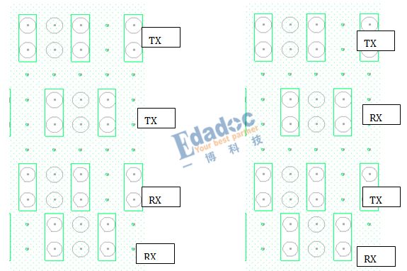

BGA要TXRX分层,怎么分层才是正确的分层
TXRX为什么要分层,并抛出了一个具体的布线问题:BGA需要出4行线,2行TX、2行RX,但是分两种BGA pin定义(如下图所示),针对这两种BGA pin定义我们该如何出线? 图1 有同学已经
2021-03-30 10:19:37

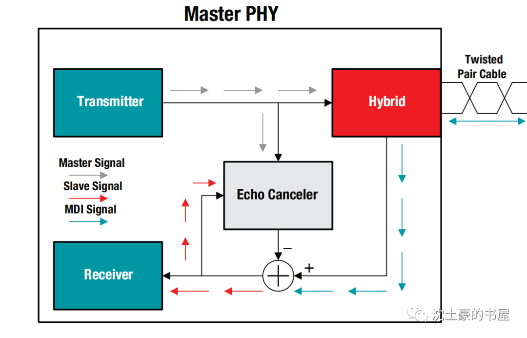

错误纠正:一根线上同时实现TX/RX-Hybrid
这里要纠正一个错误,回声消除技术并非是在RX端扣除自己TX的电压,而是在RX端扣除自己TX的噪声电压。这些噪声就称为回声(echo)。
