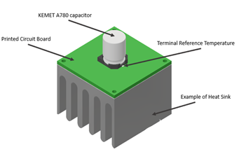

A780散热器PCB应用的设计优势
在没有强制风冷的情况下,通过在PCB背面应用金属散热器/散热器可以改善散热控制。在PCB背面使用金属散热器/散热器可以有效地冷却系统,从而提高纹波能力。电容器端子和散热器之间的PCB热阻应考虑客户对特定应用的热建模。

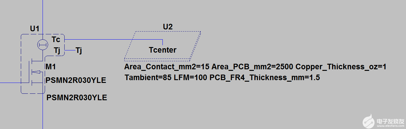

LTspice:对PCB散热器散热模型的SOAtherm支持
通常,电路设计人员独立使用 LTspice SOAtherm-NMOS 符号来验证特定 MOSFET 的 SOA 是否适合给定应用;无需额外的散热器PCB散热模型。然而,在一些要求特别苛刻的应用中
2023-01-05 16:08:35

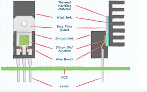

散热器:设计散热分步指南
散热器非常重要!作为电路设计的一个重要方面,散热器提供了一种有效的途径,将热量从电子器件(如 BJT、MOSFET 和线性稳压)传递出去并散发到周围空气中。
