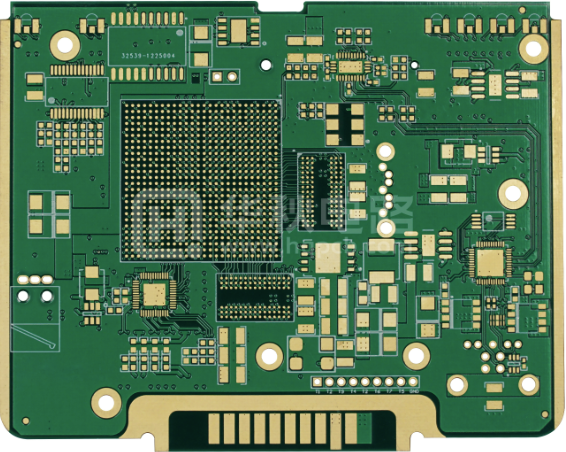

pcb板中的smt和mi是什么意思
PCB工程中的MI是生产制作指示,全称为Manufacturing Instruction,PCB行业中的MI,是指工程设计人根据客户的要求,并结合PCB厂商的具体能力设计出符合要求的生产制作指示。 SMT(表面安装技术):SMT贴片指的是在PCB基础上进行加工的系列工艺流程的简称。
分享:
在PCB(印制电路板)制造和组装领域,SMTMI 是常见的缩写,含义如下:
  1. SMT:
    • 中文全称:表面贴装技术
    • 含义: 一种将电子元器件(如电阻、电容、芯片等)直接贴装并焊接在印制电路板(PCB)表面的组装技术。
    • 核心特点:
      • 元器件引脚是平的焊端或焊球,不需要穿过PCB板上的孔洞。
      • 使用焊锡膏和回流焊工艺进行焊接。
      • 元器件体积小、组装密度高、生产效率高,是现代电子产品制造的主流技术。
    • 与THT的区别: 区别于传统的通孔插装技术(THT),THT元件的引脚需要插入PCB的孔中,然后在另一面焊接。
  2. MI:
    • 中文全称:制造指示 / 生产指示
    • 含义: 一份指导PCB制造(包括前道的光绘、蚀刻、钻孔等)和/或后道SMT组装、测试、检验等整个工厂生产过程的详细指导文件或说明。
    • 核心内容:
      • 产品规格要求: 板厚、板材、表面处理、阻焊油颜色、丝印要求等。
      • 工艺路线: 生产需要经过哪些工序(如开料→内层图形→层压→钻孔→沉铜→外层图形→电镀→蚀刻→阻焊→字符→表面处理→外形→测试→终检→包装)。
      • 特殊工艺要求: 如阻抗控制参数、金手指斜边要求、特定位置的厚金、埋盲孔要求、特殊外形处理等。
      • 物料清单: 在生产线上使用哪些具体物料。
      • 检验标准与方法: 在每个关键工序或最终成品需要检查哪些项目,如何检查(如电测参数、外观检验标准、AOI标准等)。
      • 包装要求: 如何包装成品板或成品PCBA。
      • 客户特殊要求: 客户的任何额外规定。
    • 作用: MI是连接设计(Gerber文件、BOM表等)和实际生产的桥梁,是工厂内部最重要的生产依据,确保产品按照设计和客户要求被正确、一致地制造出来。
总结:
  • SMT 指的是一种电子元器件焊接在PCB板表面的具体技术方法
  • MI 指的是一份详细指导PCB整个制造(含SMT组装)过程如何进行的文件或指令。它告诉工厂“如何做”。
简单理解:SMT告诉你怎么焊零件,MI告诉你整个板子从开始做到做完每一步该做什么、怎么做、用什么材料、达到什么标准。
