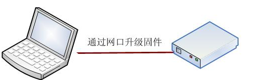

基于IAP的嵌入式系统升级方案
本文描述了基于IAP和网口升级该嵌入式系统的方法,其中处理器为NXP公司的ARM Cortex-M3开发环境为IAR Embedded Workbench for ARM
