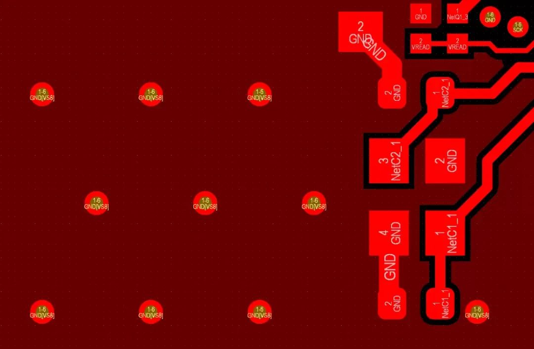

PCB上0.3mm孔径过孔的电流承载能力(载流量)不是一个单一的固定值,它取决于以下几个关键因素:
  1. 孔壁铜厚: 这是最关键的因素。电流主要通过孔壁上的铜镀层传导。铜镀层越厚,载流量越大。
    • 标准PCB外层铜厚通常为1oz (35µm),但孔壁铜厚会稍薄或接近此值(具体取决于电镀工艺)。
    • 内层铜厚可能只有0.5oz (18µm)。
    • 对于电流要求高的场合,可以指定加厚镀铜(如2oz或以上)。
  2. 板厚: 过孔的长度等于板厚。板越厚,过孔越长,电阻越大,散热越差(热量更难传导出去),所以承载能力会略微降低。
  3. 温升要求: 允许过孔产生的温升是多少?温升要求越严格(如只允许10°C温升),承载能力就越低;允许的温升越高(如20°C或更高),承载能力就越大。这是设计余量的体现。
  4. 环境温度: 过孔周围的起始温度。
  5. 散热条件: 过孔连接到的铜箔面积大小以及是否有散热措施(如散热孔、散热器)会显著影响其散热能力,进而影响载流量。
估算与经验值:
由于影响因素多,精确计算需要借助IPC-2152标准公式或专业PCB设计软件内置的计算器。不过,业界有一些基于典型参数的经验估算值,供你参考(请务必理解这是粗略估算,实际应用需谨慎并留有裕量):
  1. 基于截面积:
    • 假设孔壁铜厚约为20µm - 25µm(这是一个常见的平均估计值)。
    • 计算环形铜截面积(忽略两端焊盘):
      • 孔径 = 0.3mm ≈ 300µm
      • 平均孔壁铜厚 = 22.5µm (取中间值)
      • 内半径 = (300 / 2) - 22.5 = 127.5µm
      • 外半径 = 150µm
      • 环形面积 = π (外半径² - 内半径²) = π (150² - 127.5²) ≈ 3.14 (22500 - 16256.25) ≈ 3.14 6243.75 ≈ 19600 µm² ≈ 0.0196 mm²
    • PCB走线经验法则: 对于外层1oz铜厚(35µm)、10°C温升,通常认为 1mm线宽 ≈ 1A电流。其截面积 = 1mm * 0.035mm = 0.035 mm²。
    • 估算电流 ≈ (过孔截面积 / 参考导线截面积) 参考电流 ≈ (0.0196 mm² / 0.035 mm²) 1A ≈ 0.56A
    • 考虑到过孔散热可能不如表面走线理想,通常会再打折扣。
  2. 常见经验法则:
    • 更常用的一种快速经验法则是:一个标准镀铜的0.3mm (12mil) 过孔,其安全电流承载能力大约在 0.5A 到 0.7A 之间(保守值)。
    • 许多工程师会采用更保守的 0.5A 作为单孔的安全上限参考值
    • 对于0.4mm孔,常估算为1A左右。
重要建议:
  1. 留裕量: 永远不要按过孔的极限值设计。建议至少留 20-50% 的裕量。如果你需要承载0.5A电流,最好使用1个0.4mm孔或2个0.3mm孔并联。
  2. 使用多个过孔: 这是最可靠最常用的方法来增加载流量。两个0.3mm孔并联,理论上承载能力接近单孔的两倍(实际会略低,因为热量会叠加)。例如,需要过1A电流,使用2-3个0.3mm孔并联是常见的做法。
  3. 指定镀铜要求: 如果电流要求较高(比如大于1A),务必在PCB加工图纸中明确要求孔壁铜厚(例如,要求孔铜平均厚度不小于25µm或30µm)。
  4. 利用软件计算: 使用专业的PCB设计软件(如Altium Designer, KiCad, Cadence Allegro等)中的过孔电流计算工具。这些工具基于IPC标准,可以输入具体的孔参数、板厚、铜厚、温升要求等,得到更准确的计算结果。
  5. 考虑温升和散热: 对于大电流路径,整个走线和过孔的散热设计都很关键。增加连接铜箔的面积,在附近添加散热孔都有帮助。
总结:
对于一个标准工艺下(外层1oz铜,孔壁铜厚约20-25µm)0.3mm孔径 过孔:
  • 粗略的安全电流承载能力估算值约为 0.5A。
  • 这是一个保守的参考值,实际能力因具体工艺参数(尤其是孔壁铜厚)、板厚和温升要求而异。
  • 强烈建议:
    • 对于超过0.5A的电流,使用多个过孔并联
    • 在重要或大电流路径上,使用PCB设计软件进行精确计算
    • 在制造要求中明确指定所需的孔壁铜厚
设计时务必留有足够裕量以确保电路板的长期可靠性和安全性。
