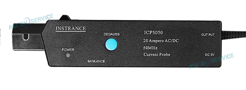

  4. 电流探头:
    • 方法: 将电流探头(通常为夹式)钳在地线或地平面回流路径上(如连接PCB和机壳的接地柱、电源地线)。
    • 用途: 测量流过特定地路径的噪声电流及其频谱。
    • 优点: 直接测量回流电流,有助于理解噪声电流的来源和路径。
    • 缺点: 受限于探头的带宽和灵敏度,夹入位置可能受限,难以测量平面内部微小区域的电流。
