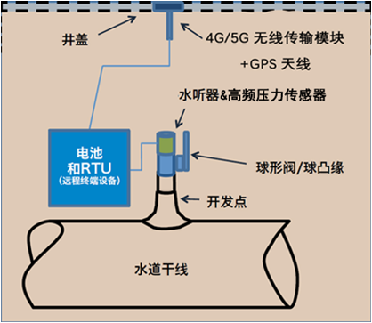

水管道泄漏检测用水听器侦听系统的原因
水管道泄漏检测用水听器侦听系统的原因

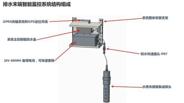

工业区废水水管氨氮监测
云传物联排水末端智能监管系统是一款安装在污水管道末端,用来自动监测水污染物排放的智能化环境监测设备,主要由监控水质传感器、数据采集传输系统、供电系统三部分组成。

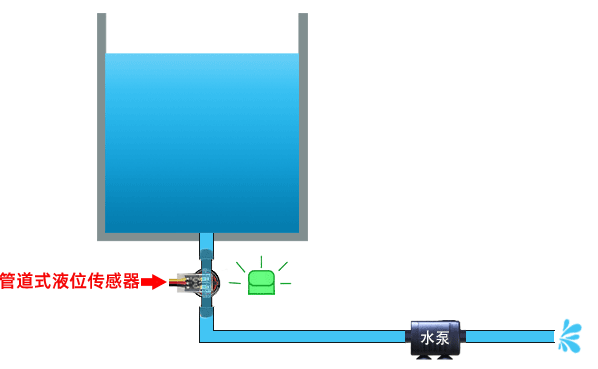

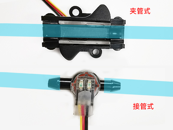

管道液位传感器工作原理
是不同的。接触式管道液位传感器,两边安装套上水管,当水泵抽水时水流会经过传感器处,传感器会给出信号。当水箱的水已经抽空时,无水流经过传感器,则传感器会给出无水信号,设备接收到信号后会控制电路停止工作,或者
