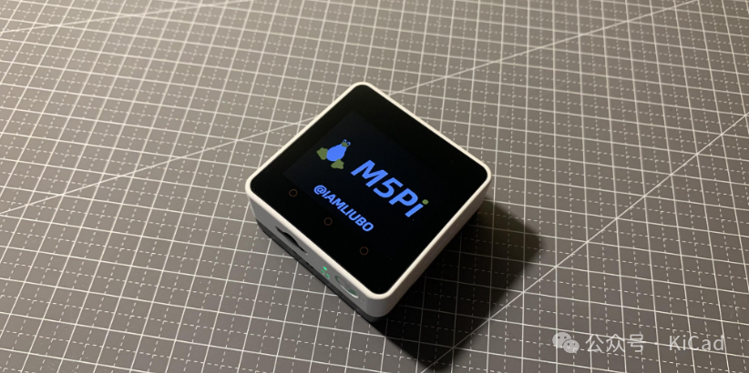

Made with KiCad(九十四):M5Pi Linux嵌入式开发板
“ 波哥大作,必须优先安排!M5Pi 是一款开源 Linux 嵌入式开发板,使用全志 F1C200s CPU,拥有漂亮的外壳。”
