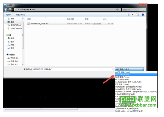

PCB技术:PADS Layout如何导入DXF板框
菜单栏中选择【文件】-【导入】,弹出的对话框中导入格式选择 DXF文件(*.eco),然后选择要导入的文件,如图1-1所示; 图1-1 导入类型选择 #216;二步,点击打开,弹出DXF导入对话框,如图1-2所示; 图1-2 DXF导入 #216;第三步,层选择区域中的【可用】是PCB板中所有可以用到

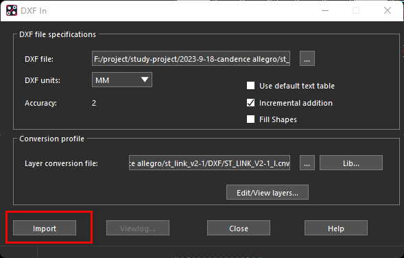

Cadence Allegro 22.1-1-1-导入DXF板框详细步骤

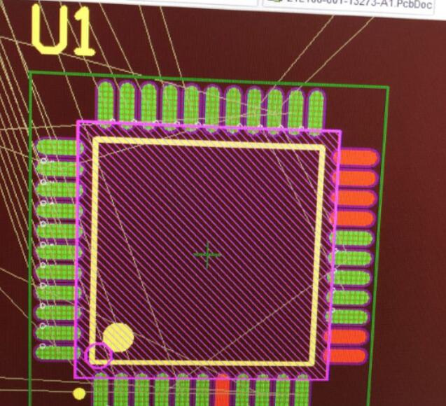

AD中同封装的焊盘报错怎么办
将原理图通过网表导入或者直接导入的方式导入PCB中,我们有时候可以看到同封装的焊盘在进行绿色报错,一般情况下是多管脚的IC元器件报错,例如可以看到如图5-15所示的报错情况。遇到这样的情况我们应该如何处理?
