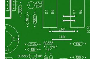

洞洞板(万能板)PCB设计指南
洞洞板(又称万能板、实验板)是一种带有标准间距孔阵的通用电路板,适合手工焊接原型设计。以下是设计步骤和注意事项:
一、设计流程
  1. 电路原理图设计
    • 使用工具:KiCad、EasyEDA、Altium Designer 等。
    • 明确电路功能,绘制原理图(*.sch文件),确保逻辑正确。
  2. 布局规划
    • 元件布局原则
      • 核心元件(如MCU、芯片)居中放置,减少走线交叉。
      • 高频/敏感信号(时钟、模拟信号)远离干扰源。
      • 电源模块靠近输入端口,滤波电容紧贴电源引脚。
    • 洞洞板匹配
      • 孔距通常为 2.54mm(标准DIP间距),设计时元件引脚需对齐网格。
  3. 走线设计
    • 手工布线技巧
      • 用焊盘作为节点,通过飞线(导线)连接。
      • 优先走水平和垂直线,避免斜线。
      • 电源/地线加粗(建议0.5mm以上导线)。
    • 双面板利用
      • 顶层走信号线,底层走电源/地线(若有金属化过孔)。
      • 单面板可用跳线解决交叉问题。
  4. 生成钻孔图(非必需)
    • 标注关键孔位坐标(如固定孔、接口位置),方便钻孔定位。
二、设计工具简化步骤(以KiCad为例)
  1. 绘制原理图 → 通过 ERC 检查错误。
  2. 切换到 PCB Editor
    • 设置网格为 2.54mm(快捷键 Ctrl+Shift+G)。
    • 手动放置元件,引脚对齐网格中心。
  3. "布线"工具 绘制导线(或标注飞线路径)。
  4. 导出 PDF图纸 作为焊接参考。
? 提示:使用 Fritzing 可直观模拟洞洞板布局(拖拽元件到面包板视图)。
三、注意事项
  1. 元件选型
    • 优先选用 直插封装(DIP、THT),避免贴片元件(需转接板)。
    • 大功率元件预留散热空间。
  2. 焊接优化
    • 预留导线通道,避免元件过密。
    • 关键信号线尽量短(如晶振到MCU的距离)。
  3. 可靠性设计
    • 电源入口加 反接保护二极管保险丝
    • 多设置接地焊盘,降低噪声。
  4. 测试点
    • 关键信号预留测试焊盘(如串口、电压检测点)。
四、洞洞板 vs 定制PCB
特性 洞洞板 定制PCB
成本 极低(¥5~20) 高(打样¥30~100起)
设计周期 数小时(手工布线) 数天(需制板)
适合场景 原型验证、简单电路 复杂电路、量产
信号完整性 较差(长走线干扰多) 可控(阻抗匹配)
五、推荐工具
  • KiCad(免费开源):适合专业设计,支持导出生产文件。
  • EasyEDA(在线工具):简单易用,自带洞洞板模拟插件。
  • Fritzing(可视化):初学者友好,直观展示布线效果。
设计完成后,建议先用软件仿真(如Proteus),再动手焊接,减少失误!
