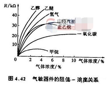

气敏传感器有哪些应用类型?特点是什么?
气敏传感器的应用主要有:一氧化碳气体的检测、瓦斯气体的检测、煤气的检测、氟利昂勠11、R12蓠检测、呼气中乙醇的检测、人体口腔口臭的检测等等。
