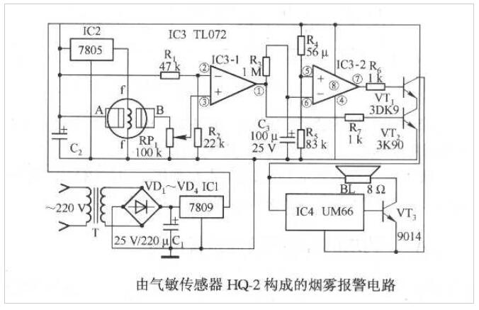

传感器HQ-2构成的烟雾报警电路
下图是由传感器HQ-2构成的烟雾报警电路,适用于会议室、客厅等场所作为禁烟指示。
