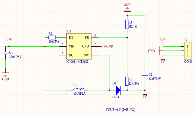

TCOOP-M004-MT3608升压模块概述、原理及参数
TCOOP-M004-MT3608升压模块是一种恒定频率,电流模式升压转换器,用于小型,低功耗应用。 MT3608升压模块开关频率为1.2MHz,使用小体积的电容和电感。内部软启动导致小涌流并延长
2022-05-07 10:02:36

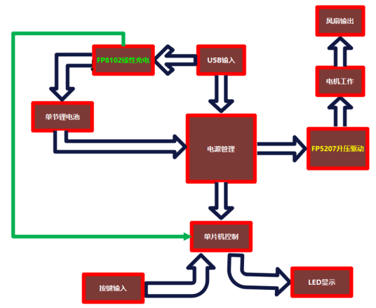

FP5207升压芯片在电风扇中的应用方案
在炎炎夏日,一款好用的电风扇是必不可少的。在选择电风扇时,需注意考虑风扇的大小和功率,尽量选择大小合适、功率适宜的产品。这时候,拥有升压芯片FP5207升压模块的电风扇可以很好地解决这个问题。下面,雅欣给大家介绍一套内置FP5207异步升压恒压外置MOS的控制IC的电风扇应用方案。
2023-07-06 16:29:19
2023-07-10 09:43:37

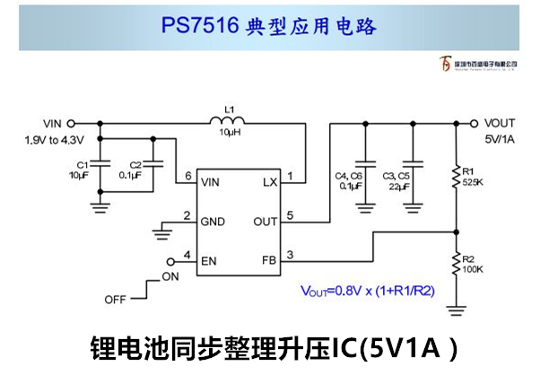

高效能PS7516升压转换器:专为锂电池升压设计,助力工程优化与成本节约
2024-03-25 15:30:42

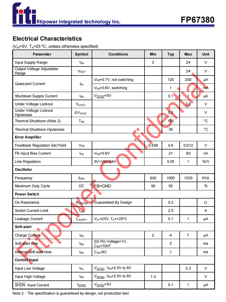

探索FP67380升压DC/DC转换器的卓越性能与应用领域
工程师首选:FP67380升压DC/DC转换器,实现高效稳定电源转换
2024-03-27 15:49:13
