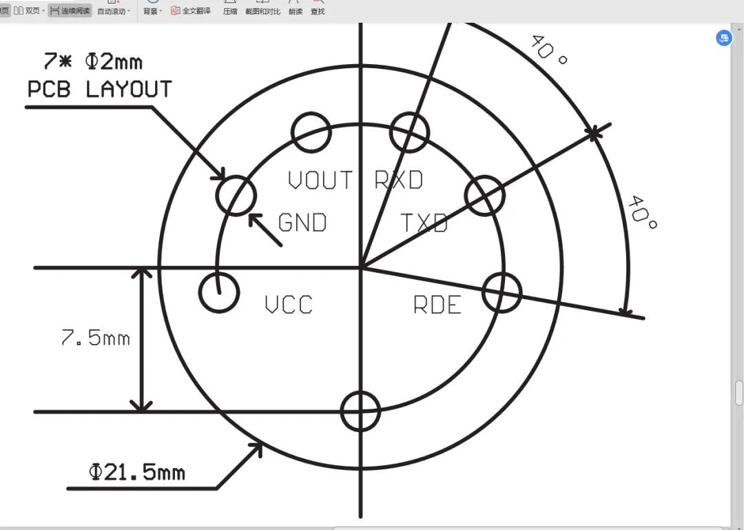

在PCB设计中绘制圆形PCB,主要涉及板框(Board Outline)的定义和布局布线。以下是详细步骤(以Altium Designer为例,其他软件如KiCad/Eagle原理类似):
1. 定义圆形板框
方法1:直接绘制圆(推荐)
  • 步骤:
    1. 切换到 机械层(Mechanical Layer)禁止布线层(Keep-Out Layer)(根据设计规范)。
    2. 使用 圆弧工具
      • 选择菜单栏:Place → Arc → Center(圆心法画圆)。
      • 单击确定圆心位置。
      • 移动鼠标设定半径,单击确认。
      • 起始角度设为 ,终止角度设为 360°,形成闭合圆环。
  • 注意:将此圆形作为 板框边界
方法2:重新定义板形状
  1. 绘制一个圆形边框(方法同上)。
  2. 选中该圆形,进入菜单:Design → Board Shape → Define from selected objects
    • 软件会自动将圆形区域设置为PCB实际形状。
