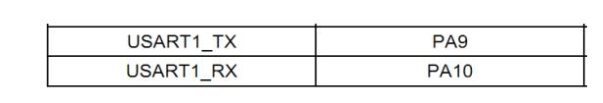

  4. 复用功能: 当你需要使用芯片内部的某个特定外设(比如串口1的发送引脚TX)时,你就需要将这个外设的功能“映射”到某个物理引脚上。这时,该引脚就不再担任简单的GPIO角色,而是承担了串口发送这个特定任务。我们说这个引脚此时工作在它的“复用功能”模式下,或者叫“Alternate Function”模式(通常缩写为AF)。
关键点:
  • “复用”意味着“功能选择”: 一个物理引脚可以承载多种潜在的功能(GPIO、外设A、外设B...),但在任何一个时刻,它只能被配置为其中一种功能。复用功能就是让你选择将其连接到哪个内部外设。
  • 需要软件配置: 需要通过编程设置相关的寄存器(通常是GPIOx_AFRLGPIOx_AFRH 寄存器)来告诉芯片:“把这个引脚(比如PA9)切换到串口1的TX功能(AF7)上”,而不是继续当普通GPIO用。
  • 复用功能号: 每个引脚可能的复用功能都有一个编号(AF0, AF1, AF2, ..., AF15)。你需要查阅STM32的芯片数据手册或参考手册中对应的“Alternate function mapping”表格,来确定:
    • 某个引脚(如PA9)可以支持哪些复用功能(如USART1_TX)。
    • 该复用功能对应的复用功能号是多少(如USART1_TX在PA9上通常是AF7)。

  1. 使能对应外设的时钟和外设所用GPIO端口的时钟。
  2. 配置该GPIO引脚的工作模式(通常是复用推挽输出、复用开漏输出或复用输入,具体看外设要求)。
  3. 配置该GPIO引脚的复用功能选择寄存器(GPIOx_AFRL/GPIOx_AFRH),为其选择正确的复用功能号(AFx)。
  4. 初始化并启用对应的外设(如USART、SPI等)。
