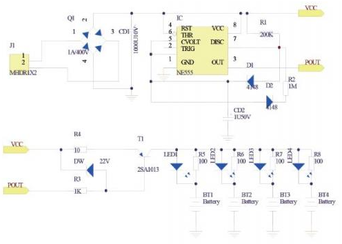

电池充电器电路的PCB原理图设计
Protel是Altium公司推出的电路辅助设计系统,它是第一个将所有的设计工具集成于一身的板卡级设计系统,包括了原理图设计、PCB设计、电路仿真、PLD设计等。
