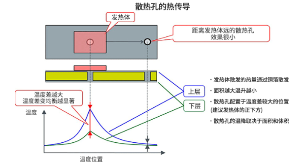

  3. 多层板与散热过孔 (Thermal Vias): 这是极其重要的散热手段。过孔连接不同层的大面积铺铜(尤其是内部地层),可以显著增加有效散热面积(A)和改善热传导路径。
    • 过孔数量、尺寸、镀铜厚度、填充材料直接影响其热阻。过孔越多、孔径越大(壁越厚)、排列越密,热阻越低。
    • 理想情况下,热量应能通过过孔快速到达所有可用的铜层进行散热。计算时,可近似认为过孔连接的多层铜的总有效散热面积相加(但需考虑过孔本身的热阻损耗)。

浅谈PCB设计中散热孔的配置
在结构上是在PCB上设置通孔,如果是单层双面PCB,则是将PCB表面和背面的铜箔连接,增加用于散热的面积和体积,即降低热阻的手法。
2020-04-05 10:08:00
