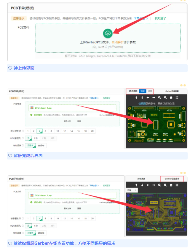

【功能上线】华秋PCB下单新增“3D仿真预览”,让PCB设计缺陷无处遁形
2025-03-28 14:54:24
