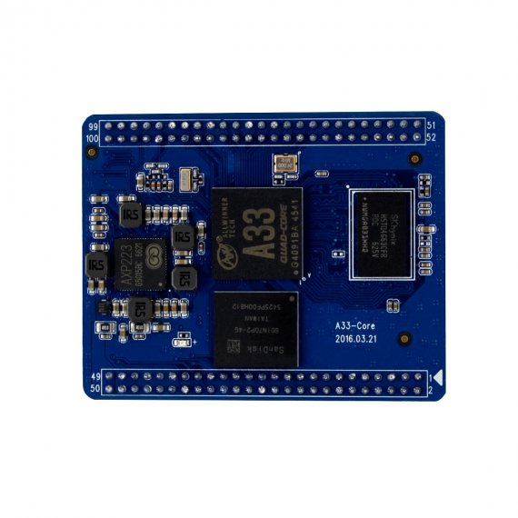

锐尔威视科技A33核心板规格
A33核心板产品型号:A33核心板主要应用
2019-11-04 15:29:25

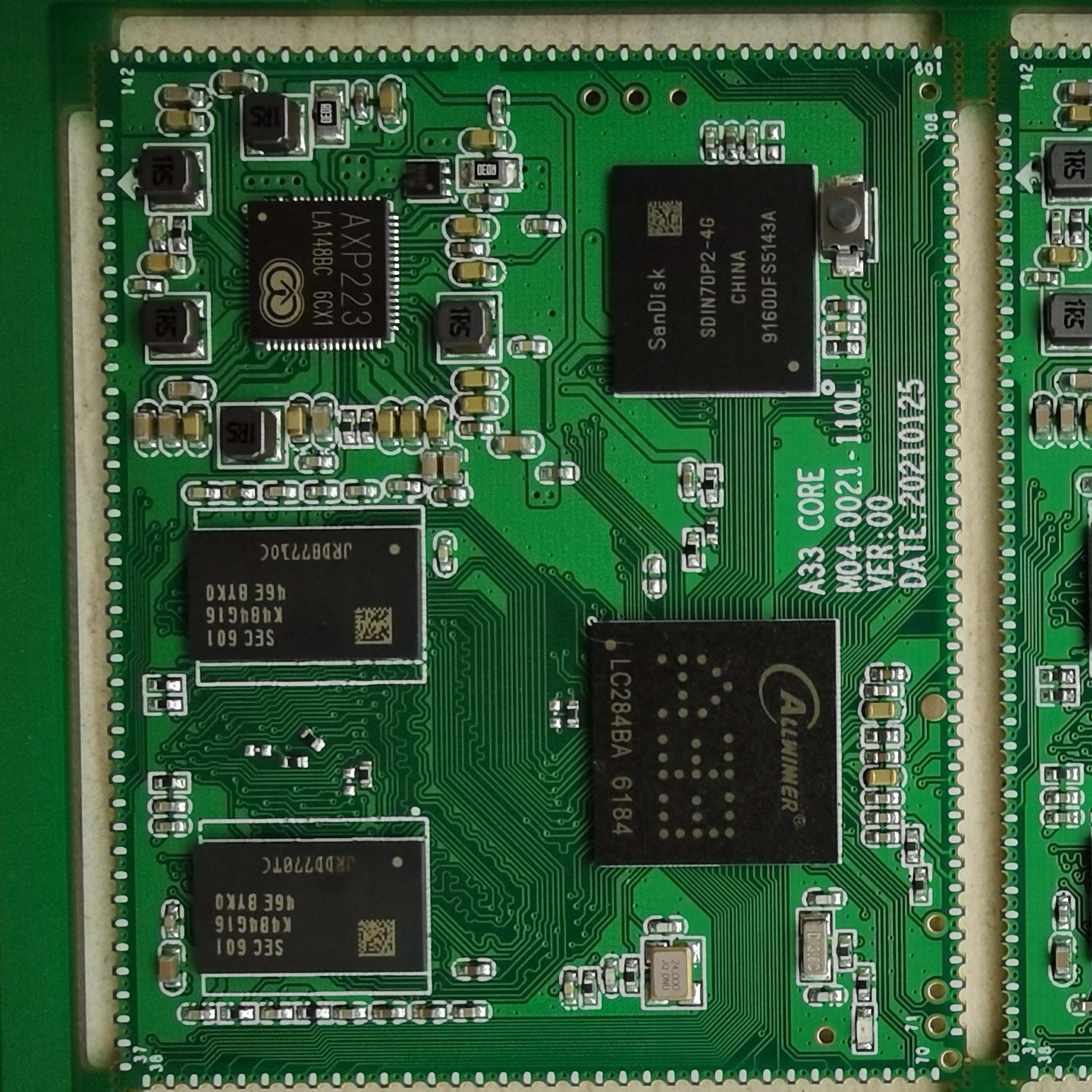

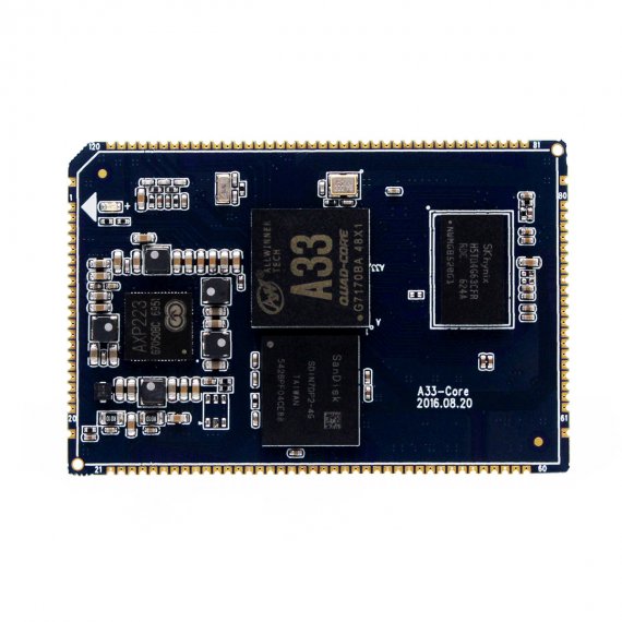

锐尔威视科技A33邮票孔核心板规格
A33邮票孔核心板产品型号:A33核心板主要应用:详细规格
2019-11-04 15:27:19

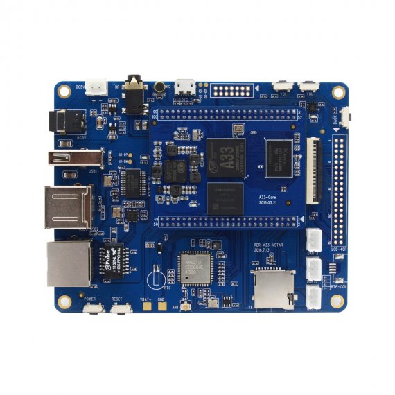

锐尔威视科技A33四核Vstar开发板规格
A33四核Vstar开发板 产品型号:A33开发板 主要应用: 详细规格
2019-10-24 16:33:30

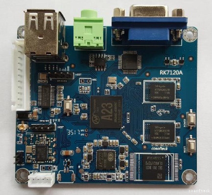

软方电子RK7120A主板信息介绍
处理器: A23/A33 1.5GHz 双/四核处理器;GPU:3D (Mail 400 MP2) + 2D。

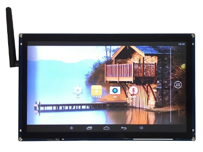

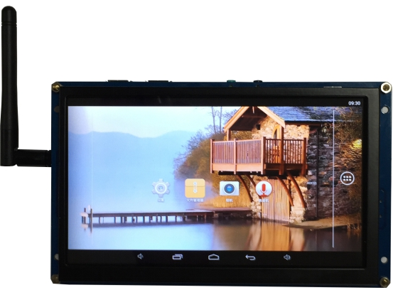

基于A33 1.5GHz四核处理器的Android工业屏
音/视频:1080P高清; MPEG2,H.264,VC1,MPEG4/Xvid/DivX6,H.263,MJPEG,VP6/WebM VP8,H.264 MVC,RM,RMVB。
2019-10-19 11:40:59
