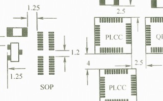

元器件布局,为什么要保证安全间距
、检查、测试、组装的操作空间的距离要求。3可组装设计元器件间距不桥连的需要,如片式元器件与片式元器件间距。需要注意的是,片式元器件之间的间隔大小与焊盘设计有关,如果焊盘不伸出元器件封装体,则焊膏会

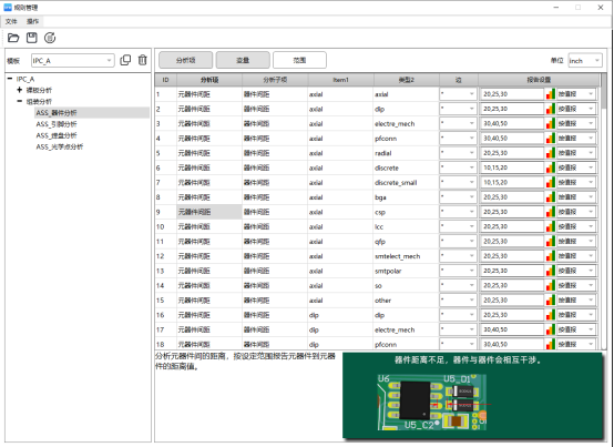

AD9元器件间距规则如何设置
在Altium Designer 9(简称AD9)中设置元器件间距规则,主要是为了确保PCB(Printed Circuit Board,印刷电路板)上的元器件之间保持适当的距离,以避免短路、干扰或
2024-09-02 15:26:32

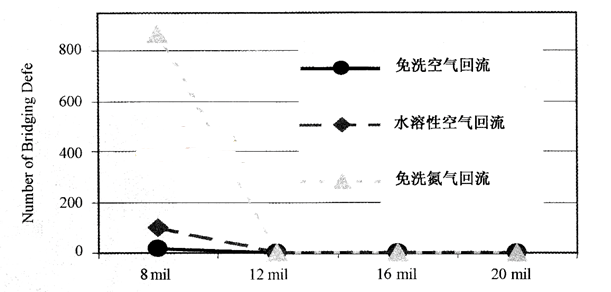

0201元件不同的装配工艺中焊点桥连与元器件间距之间的关系
焊点桥连缺陷与元器件之间的间距相关。试验表明,随着元器件间距的增加,焊点桥连缺陷也随之减少,当元 器件间距为0.012″或更大时,在3个装配工艺中都没有发现有桥连的缺陷。
