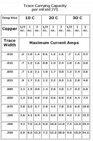

为了避免这些问题,需要根据预期流过的最大电流,选择合适的导线宽度(线宽)。计算的核心依据通常是 IPC-2221(电子电路互连与封装设计通用标准)或其衍生标准(如IPC-2152)。
计算方法与工具
计算PCB线宽承载电流主要有以下几种途径:
1. IPC-2221 公式(简化版 - 常用估算)
这是最常用的快速估算公式,基于外层(顶层/底层)导线在特定温升(如10°C)下的经验公式:
外层导线 (External Trace): I = k * ΔT^0.44 * A^0.725
  • I: 最大允许电流 (单位:安培 - A)
  • k: 修正系数(外层一般取 0.048
  • ΔT: 期望的导线温升 (单位:摄氏度 - °C)。典型值取 10°C 或 20°C(更保守)。温升越大,允许的电流也越大(但安全性降低)。
  • A: 导线的横截面积 (单位:平方密尔 - mil²)
    • A = 线宽 (W, mil) * 铜厚 (T, oz) * 1.378 [mil/(oz·in⁻¹)]
      • 铜厚 (T):常见值为 0.5 oz, 1 oz (35µm), 2 oz (70µm)。1 oz 铜表示 1 平方英尺面积上铜箔的重量为 1 盎司,厚度约 35µm (1.4 mil)。
      • 单位转换:1 oz 铜厚 ≈ 1.4 mil (密尔,千分之一英寸)。公式里的 1.378 是一个转换常数(近似 1.4)。
实用公式 (1 oz 铜厚,外层,ΔT=10°C)
对于最常见的 1 oz 铜厚外层导线、期望温升 10°C,公式可以简化为: I (max) ≈ K * W^0.725 其中 K ≈ 0.048 * (10^0.44) * (1.4)^0.725 ≈ 0.024 (这是一个经验近似值,方便心算)
更常用的经验值是:
  • 对于 1 oz 铜厚,外层导线,ΔT=10°C: 线宽 (mil) ≈ 电流 (A) * 40 (即 1A 电流约需 40 mil 宽)
  • 对于 1 oz 铜厚,内层导线,ΔT=10°C: 线宽 (mil) ≈ 电流 (A) * 60 (即 1A 电流约需 60 mil 宽)
注意:
  • 这是非常粗略的估算!内层导线散热差,需要更宽。
  • 强烈建议使用在线计算器或软件进行精确计算。

  1. 余量 (Margin): 永远不要按照计算出的“最小”线宽设计!至少要留 20%-50% 的余量。原因:
    • 制造公差(蚀刻后线宽可能变细)。
    • 电流波动或意外过载。
    • 相邻导线发热的相互影响(拥挤区域)。
    • 提高可靠性,延长寿命。
    • 保守设计总是更安全。
  2. 铜厚: 铜厚是决定载流能力的关键因素之一。 加倍铜厚(如从1oz到2oz)可以在相同线宽下承载几乎翻倍的电流,或者在相同电流下使用更窄的线宽。选择铜厚是设计初期的重要决策。
  3. 温升: 温升 ΔT 的选择直接影响计算结果。 10°C是非常保守安全的,20°C是常用折中值。更高的ΔT(如30°C)允许更窄的线宽,但风险更高。考虑PCB应用的散热环境和可靠性要求。
  4. 外层 vs 内层: 内层导线的散热条件远不如外层导线(空气对流差)。 IPC标准要求内层导线在相同条件下比外层导线 宽约 50% 才能承载相同的电流。在线计算器和软件都会区分这个选项。
  5. 电压降: 对于长距离走线或低电压、大电流供电(如电源输入、内核供电),即使满足了载流能力和温升要求,也需要计算其电阻 (R = ρ * L / (W * T),ρ为铜电阻率) 造成的电压降(V_drop = I * R)是否在允许范围内。如果电压降过大,需要 缩短长度加宽线宽增加铜厚。在线计算器通常也提供电压降计算。
  6. 高频/高速信号: 电流计算主要解决发热问题。对于高速数字信号(如GHz级),阻抗控制 是首要考虑因素,线宽主要由目标阻抗、层叠结构和介质材料决定,其次才需要检查其载流能力是否足够(通常高速信号电流较小,载流不是主要问题)。“蛇形走线”会增加长度,略微增加电阻和压降,但影响通常不大。

总结步骤(推荐)
  1. 确定关键参数: 明确需要走线承载的 最大电流 (I),期望的 最大温升 (ΔT) (推荐10°C或20°C),PCB使用的 铜厚 (T) (如1oz),导线位于 外层还是内层,工作 环境温度
  2. 预留余量: 将最大电流乘以 1.2 - 1.5 (20%-50%) 作为计算电流。
  3. 使用在线计算器: 找一个可靠的在线PCB线宽电流计算器(如Saturn PCB Toolkit, DigiKey, EEWeb等),输入上述参数。
  4. 获取最小线宽: 记录计算器给出的所需最小线宽。
  5. 应用设计规则: 在你的PCB设计软件中,为该网络类(如电源网络)设置一个 大于等于 该计算值的线宽设计规则。
  6. 检查电压降(如有需要): 对于长走线电源线,利用计算器或公式检查电压降是否可接受。
  7. (大电流) 考虑额外措施: 如果电流非常大(>5-10A),考虑开窗镀锡、增加铜厚、使用电源层或多层铺设、增加过孔数量等。
  8. 遵循制造商能力: 最终确定的线宽应符合PCB板厂的加工能力(最小线宽/线距)。
简单记忆(仅作粗略参考,务必计算!)
  • 1 oz 铜厚,外层导线,ΔT=10°C: 线宽 (mil) ≈ 电流 (A) * 40 (例:2A -> ~80 mil ≈ 2mm)
  • 1 oz 铜厚,内层导线,ΔT=10°C: 线宽 (mil) ≈ 电流 (A) * 60 (例:2A -> ~120 mil ≈ 3mm)
再次强调: 这个经验公式非常粗略且保守(留有较大余量),强烈建议使用在线计算器或设计软件工具进行精确计算。
