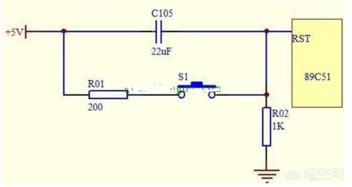

  4. 复位电路
    • 复位按钮:手动复位开关,按下时强制系统重启。
    • RC 复位设计:通常由 10kΩ 电阻10μF 电容 组成,实现上电自动复位和按键复位功能(部分芯片内置复位,可简化)。
