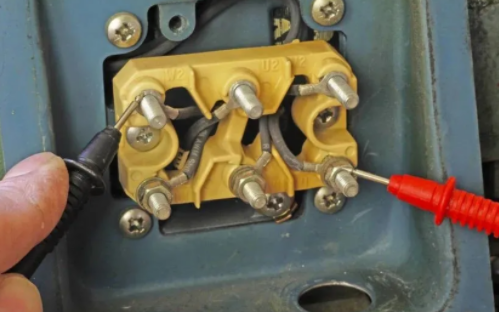

电机绕组绝缘 L端接绕组(三相绕组短接),E端接电机外壳 测量前确保绕组无短接点遗漏
