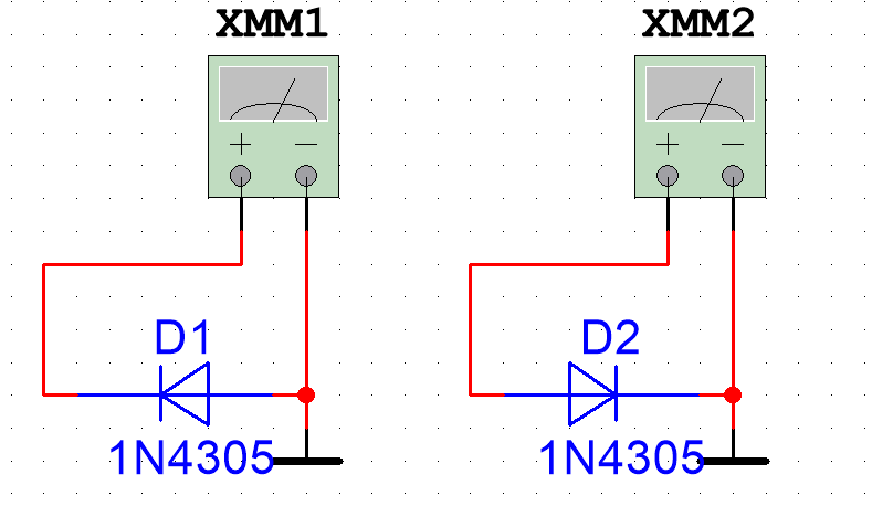

万用表检测二极管的仿真分析
今天小川给大家分享是万用表检测二极管的Multisim仿真及分析,欢迎大家多多指正。
2023-03-08 17:29:00
