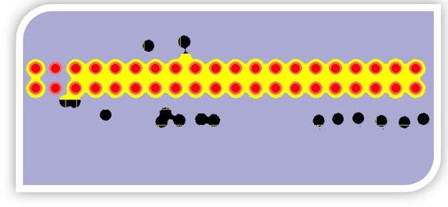

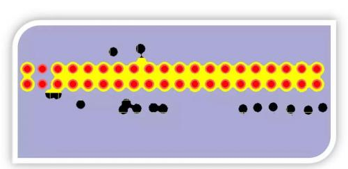

PCB 设计对开槽的处理需要遵循的几点
PCB 设计过程中开槽的形成 PCB 设计过程中开槽的形成包括: 对电源或地平面分割造成的开槽;当 PCB 板上存在多种不同的电源或地的时候,一般不可能为每一种电源网络和地网络分配一个完整的平面
