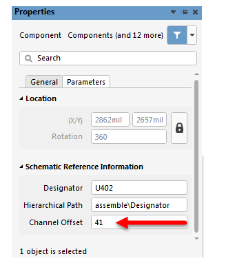

Altium软件中相同模块布局布线的方法
的布局布线存在其合理性和必要性。 12-10 PCB相同模块 (1)相同模块布局布线的注意事项如下。 ① PCB相同模块对应的元件Channel Offset值必须相同,在原理导入的时候,注意对通道数值的检查,如图12-11所示。 12-11 Channel Offset值 ② 元件不能锁
2020-04-18 09:32:30
PCB相同模块,布局布线的方法和注意事项
在原理图中直接执行更新命令至PCB,如图12-12所示,在导入的界面中有9张原理相同模块数分割的原理张数)。原理生成Room Page10-NET0至Room Page18-NET8,这正是我们所需要的。值得注意的是,元件类规则必须同时导入,否则不成功。
2024-01-08 15:18:37

如何在pcb里面对相同模块进行整体复制?
图片中有两路采用修改相同chanel offset,在使用room可以搞定,但是在弄第三路的时候就出错,请问有啥方法可以解决,最好就是在pcb里面就可以解决的方法,不需要改动原理
过路人_1024 2019-09-20 03:23:49
