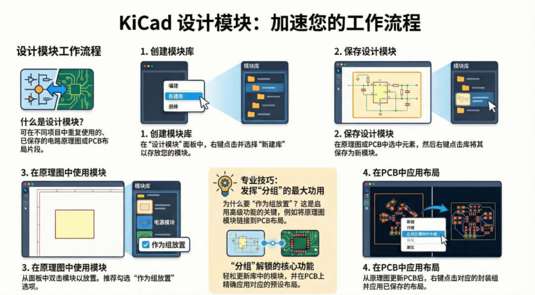

KiCad 10 探秘(一):PCB Design Blocks 来了!原理图与 Layout 完美联动,告别重复布线
“ 还在为每个项目重复相同的电源模块、USB 接口而头秃吗?KiCad 10 带来的 Design Blocks(设计块)功能,实现了原理图PCB 布局的真正模块化复用。一键应用布局,效率
