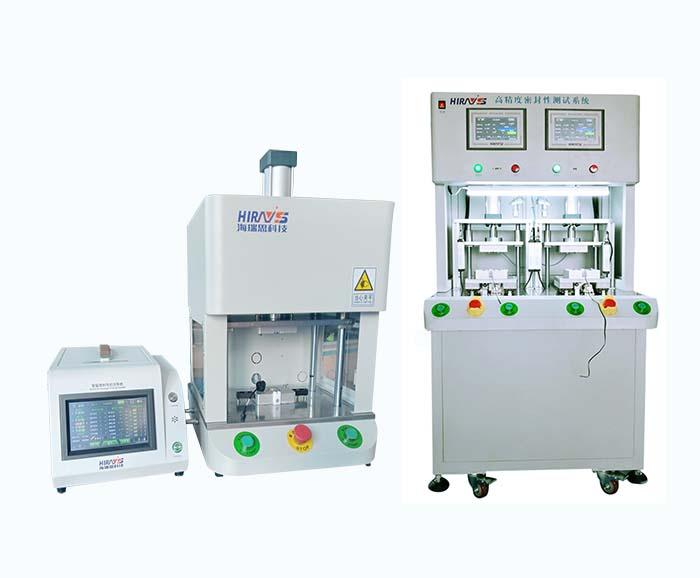

车载摄像头防水检测重要吗?-海瑞
一、车载摄像头防水检测的要点 1、确保车载摄像头的安装位置:应确保车载摄像头安装的位置是否能够抵抗外部的水流、气流以及水滴的冲击,这样才能确保摄像头的使用寿命。 2、检查车载摄像头的密封性:要确保
2023-05-15 17:54:25

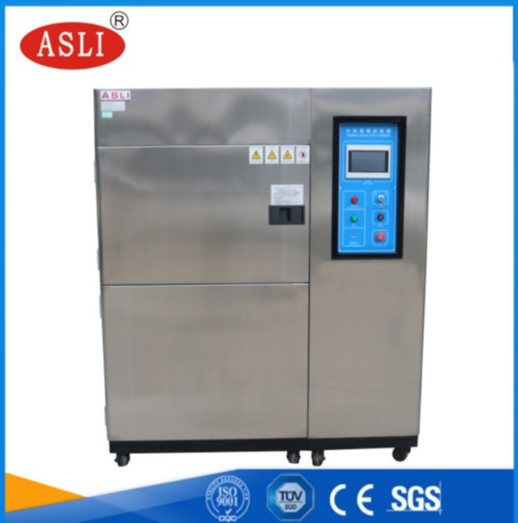

摄像头冷热冲击试验箱
2023-08-09 15:29:59
