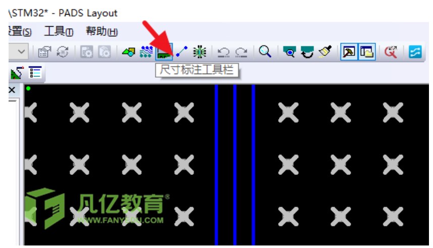

PADS Layout怎样测量距离
我们在进行PCB设计的时候,经常会需要测量器件到器件,线到线之间的距离,接下来就为大家讲解在layout测量距离的两种方法。

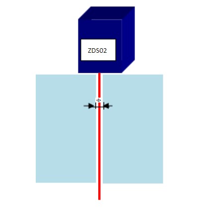

ZDS02单孔距离测量方案
ZDS02单孔距离测量方案 应用背景 在一些特殊保护的环境下,对被测物的测量只能通过一个孔径(如孔、管道……)测量,对防护措施要求十分严格。 检测方案 我们选择用ZDS02进行测量,因为这个传感器
