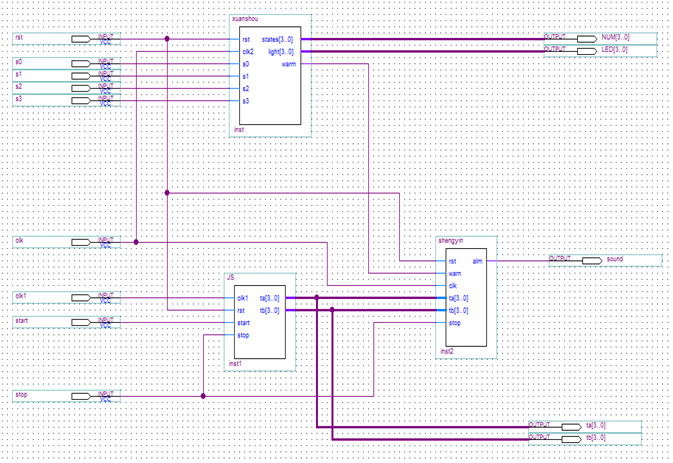

基于EDA技术实现抢答及显示系统的设计,需要结合数字电路原理、硬件描述语言(HDL)和FPGA/CPLD开发流程。以下是详细的设计步骤和实现方案:
一、系统功能需求
  1. 抢答功能
    • 支持多路(如4/8路)独立按键输入
    • 互斥锁定:最先按键的选手锁定通道,其他选手按键无效
    • 复位:主持人控制重置系统
  2. 显示功能
    • 显示抢答成功的选手编号(如1~8)
    • 倒计时显示(可选):抢答限时(如10秒)
    • 违规提示(可选):提前抢答报警
二、核心设计模块
graph TB
    subgraph 抢答系统
    A[按键输入模块] -->|防抖处理| B[抢答裁决模块]
    B -->|选手编号| C[显示驱动模块]
    C --> D[数码管/LED显示]
    E[主持人控制] -->|复位/开始| B
    F[时钟分频模块] --> B & C
    end
三、详细实现步骤(以FPGA为例)
1. 按键输入与消抖模块
-- VHDL 按键消抖示例
entity debounce is
    Port ( clk : in STD_LOGIC;
           button_in : in STD_LOGIC;
           button_out : out STD_LOGIC);
end debounce;
architecture Behavioral of debounce is
    signal count : integer range 0 to 100000 := 0; -- 10ms计数器(假设50MHz时钟)
begin
    process(clk)
    begin
        if rising_edge(clk) then
            if button_in /= button_out then
                count <= count + 1;
                if count = 100000 then
                    button_out <= button_in;
                end if;
            else
                count <= 0;
            end if;
        end if;
    end process;
end Behavioral;
2. 抢答裁决模块(核心逻辑)
  • 状态机设计
    • IDLE:等待开始信号
    • LISTEN:监听按键输入
    • LOCK:锁定第一个有效按键
    • DISPLAY:输出选手编号
// Verilog 抢答裁决逻辑
module arbiter(
    input clk,
    input reset,
    input start,
    input [7:0] buttons,
    output reg [3:0] winner // 4bit编码支持16路
reg [1:0] state;
parameter IDLE=0, LISTEN=1, LOCK=2;
always @(posedge clk or posedge reset) begin
    if (reset) begin
        state <= IDLE;
        winner <= 4'b0;
    end else case(state)
        IDLE: if (start) state <= LISTEN;
        LISTEN:
            if (buttons != 8'b1111_1111) begin // 有按键按下
                winner <= priority_encoder(buttons); // 优先级编码器
                state <= LOCK;
            end
        LOCK: ; // 保持锁定状态直到复位
    endcase
end
// 优先级编码器函数(检测最低位0)
function [3:0] priority_encoder;
    input [7:0] btn;
    begin
        casez(btn) // 综合工具自动生成优先级逻辑
            8'b???????0: priority_encoder = 1;
            8'b??????01: priority_encoder = 2;
            ... // 依此类推
        endcase
    end
endfunction
endmodule
3. 显示驱动模块
  • 数码管动态扫描
    -- 数码管显示驱动(显示选手编号 + 倒计时)
    seg_data <=
    "1001111" when winner=1 else  -- "1"
    "0010010" when winner=2 else  -- "2"
    ... -- 其他编号对应的七段码
4. 倒计时模块(可选)
// 10秒倒计时计数器
    if (reset) time_left <= 10;
    else if (state == LISTEN) begin
        if (clk_1Hz) time_left <= time_left - 1; // 1Hz时钟分频
        if (time_left == 0) state <= LOCK;        // 超时处理
    end
end
四、关键问题解决方案
  1. 按键冲突处理
    • 使用优先级编码器:固定优先级(如1号>2号>...)
    • 或使用并行检测:组合逻辑捕获第一个跳变沿(需高精度时序)
  2. 资源优化技巧
    • 共用分频时钟(消抖、扫描、倒计时)
    • 复用显示驱动电路:动态扫描减少I/O占用
  3. 抗干扰设计
    • 所有输入信号经过两级D触发器同步
    • PCB布局时按键串联104电容滤波
五、EDA工具操作流程
  1. 设计输入:使用Verilog/VHDL编写模块代码
  2. 功能仿真:在ModelSim中测试:
    • 模拟按键时序(包括同时按下)
    • 验证复位和锁定逻辑
  3. 综合与布局布线(Quartus/Vivado):
    • 约束时钟频率(如50MHz)
    • 引脚分配:按键、数码管、LED
  4. 烧录与测试:下载到FPGA开发板实际验证
六、扩展功能建议
  1. 声光提示:抢答成功时触发蜂鸣器+LED闪烁
  2. 违规检测:在"开始"信号前按键触发违规警报
  3. 无线扩展:通过蓝牙/NRF模块连接无线抢答器
  4. 分数统计:增加加分电路和两位数码管显示分数
提示:完整工程可参考Xilinx PicoBlaze或Intel MAX10的参考设计,典型资源消耗:
  • 4路抢答器 ≈ 80 LEs
  • 8位数码管驱动 ≈ 120 LEs
  • 总资源占用 < 5% Cyclone IV EP4CE6
通过以上设计,即可实现稳定可靠的抢答器系统。实际开发中需根据目标器件调整时序约束和I/O特性,最终在实验箱上完成实物验证。
