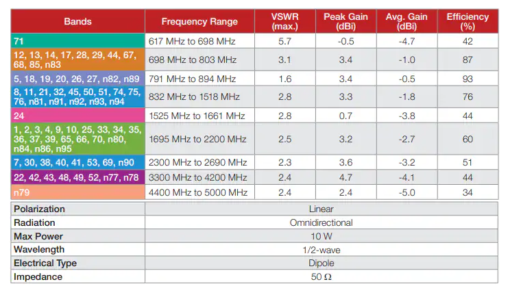

ANT-5GWWS6-SMA蜂窝Sub-6 5G天线技术解析与应用指南
TE Connectivity/Linx Technologies ANT-5GWWS6-SMA蜂窝Sub-6 5G天线是一款偶极、刀片式天线,适用于需要经济高效但功能强大的天线解决方案的5G

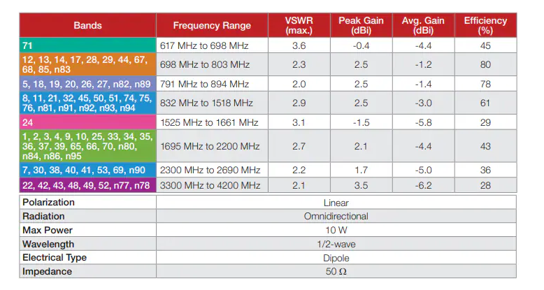

ANT-5GW-MMG2-SMA系列5G磁性蜂窝天线技术解析
TE Connectivity/Linx Technologies ANT-5GW-MMG2-SMA磁性安装5G蜂窝天线可通过可移动外接面板安装到铁金属表面。5G天线设计用于新无线电、LTE和蜂窝物
