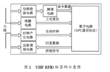

采用VHDL语言和EDA工具实现超高频射频标签数字电路
进行了描述。基于0.18μm CMOS工艺标准单元库,采用EDA工具对电路进行了前端综合和后端物理实现。给出的仿真结果表明该电路符合协议要求,综合后的电路规模约为11000门,功耗约为35μW 。该电路可应用于超高频段的各种RFID标签的数字部分。
