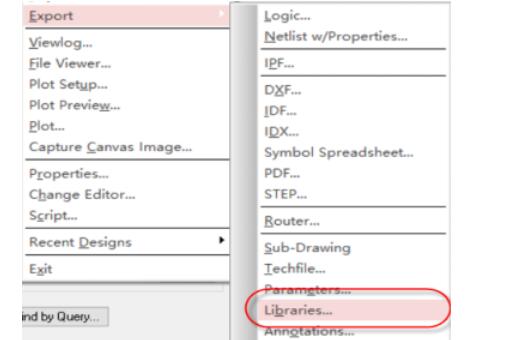

如何完成PCB封装的导出
PCB中导出封装只需要有PCB文件(.Brd格式)就行,按以下操作就可完成PCB封装的导出,具体操作如下所示:
2020-09-16 17:16:08
